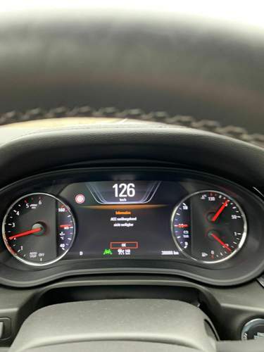

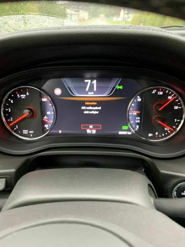

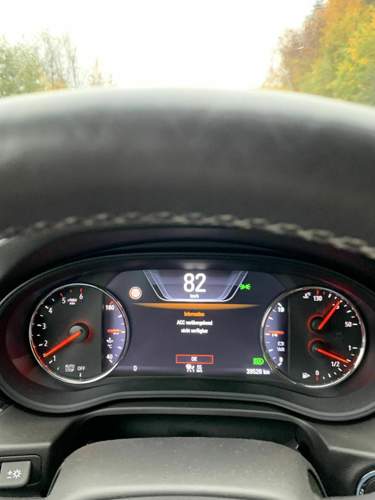

Habe vor kurzem meinen neuen Insignia Modelljahr 18,5 als Jahreswagen vom Händler gekauft.
Kurz nach dem Start erkennt er das vorausfahrende Auto und zeigt das kleine grüne Auto-Symbol an. Nach 30 sek fällt es dann aus und kommt nicht mehr. Tempomat zeigt dann immer die Fehlermeldung „ACC vorübergehend nicht verfügbar“.
War heute beim FOH. Der wusste keinen Rat. Er hat es mit Batteriewechsel versucht und mich heim geschickt zum probieren. Kein Erfolg, Problem besteht weiter.
Ich rufe am Montag wieder beim FOH an und wir müssen wohl in die nächste Runde. Ich finde es sehr frustrierend.
Freue mich über eure Tipps.
Vg Martin
Hat es geregnet?
Nein, es ist ganz unabhängig vom Wetter. Das „kleine grüne Auto“ zeigt er wirklich nur circa 30 sek nach dem Start, sobald ich eben vom Parkplatz auf die Hauptstraße gefahren bin und vor mir ein Auto ist.
Dann fällt es aus und kommt nicht mehr.
Kamera und Radarsensor sind sauber?
Das grüne Autosymbol das beim zu nahen auffahren orange wird ist doch auch für die Gefahrenbremsung da, wenn´s angeblich (je nach Einstellung) knapp wird kommt zusätzlich ein Warnton und rote Punkte in der Windschutzscheibe.
Evtl. die Kamera /Radarkalibrierung prüfen?
