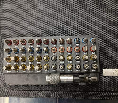

Jeder der ein bisschen Werkzeug Zuhause liegen hat, Knarre, Nuss-Satz, verlängerung, - T-Griff, - insbesondere Torx Satz wie z.b. im Anhang, bekommt auch den SW ausgebaut.

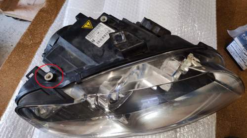

die Schraube hat einen O-Ring und ist eine clip-in-only Version. man kommt also an den O-Ring von aussen nicht hin.
@Superbernie1966 schrieb am 27. Dezember 2022 um 09:38:09 Uhr:
Du meinst diese Schraube hier, oder? Siehe Bild im Anhang.
Ich habe mir einen gebrauchten Scheinwerfer besorgt und bevor ich den Scheinwerfer einbaue, wollte ich den von dir angesprochenen O-Ring tauschen oder einfetten. Aber wie kann man die Einstellschraube denn ausbauen?
Wie man vielleicht sieht habe ich schon versucht zu hebeln und ein kleines Stück vom Bund abgebrochen.
Einstellschraube
