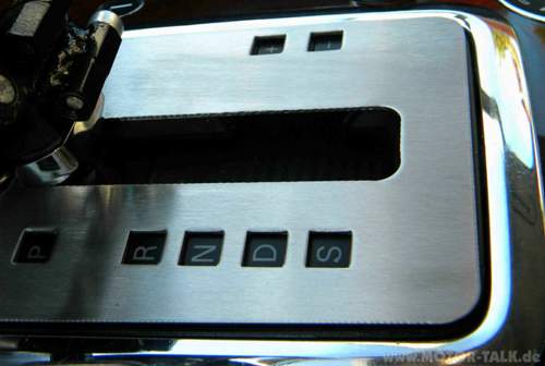

Soooo, hat alles geklappt! 😁
Der Einbau war etwas komplizierter durch das Zurückschieben des Arretierungsknopfes aber es is noch alles heil.😉
Ich hab mal ein Bild beigefügt, muss allerdings sagen, dass ich noch nicht so zufrieden bin.
Aber Ein- und Ausbau sind nun kein Problem mehr!! 😎
Vielen Dank nochmal an Alle!!
Alublende-Schaltkulisse
Die Blende von der Optik ist klasse...
Die Verarbeitung der Kanten ist nicht so schön, das bekommt ein Azubi nach der Grundausbildung Metall mit der Feile ja besser hin...
Was hast du da hinter den Schalthebel für eine Schraube?
Es ist ja auch nur ein Prototyp!! 😉
Sie wird dann bündig mit dem Chromrahmen abschließen.
@ komarom:
Ich habe einen modifizierten Schalthebel, da ich seit nem Mtorradunfall ein bissel was zurück behalten hab.
nur neugierhalber,
was kann der Schalthebel mit der Schraube?
Kannst du die Arretiertaste nicht mehr drücken?
nur neugierhalber,
doch, die Arretierung muss ich nach wie vor betätigen, das wollte ich auch so und kann ich auch nur empfehlen,
eine Arretierung beizubehalten.
Außerdem meine ich gehört zu haben, dass es seit neuestem auch verboten ist die Sperren zu umgehen.
Zu dem sind Getriebe sehr sehr teuer! 😉
die Schraube dient nur einer Verlängerung zu Bedienung des Wahlhebels.
Nix spektakuläres.
