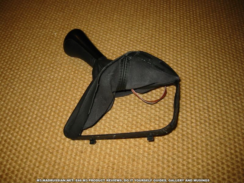

nur die blende um den schalthebel herzum ist geschraubt.
um diese abzumachen musst du den schaltknauf abziehen (kräftig ziehen, ist nur geseckt), dann die manschette abnehmen, is ebenfalls nur geklemmt und dann siehst du schon 2 schrauben, die die blende halten.
