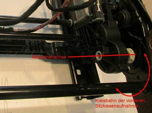

Seit geraumer Zeit fährt meine Frau den S211, bei gemeinsamen Fahrten lässt sie sich aber gerne chauffieren. Leider hat die bessere Hälfte da eine Eigenart den Wagen möglichst eng an der Wand abzustellen und den Fahrersitz möglichst nah am Lenkrad zu positionieren. Unsereins kann dann jedes Mal den Schlangenmensch spielen - grrrrrr
So wuchs der Wunsch nach Memory-Sitzen bis eines Tages ein verlockendes Angebot bei ebay mir über den Weg lief und ich einfach zuschlagen musste. Allerdings barg das Angebot auch ein gewisses Risiko, es war aus einem frühen VorMOPF der zwar schon die neuere Sitzgarnitur besaß (keine seitlich durchgehende Kunststoffblende bei den Vordersitzen) aber nicht die Gurtstraffer und die aktiven Kopfstützen des PreSave-System hatte. Es war also ein gewisser Umbauaufwand von Nöten mit dem Risiko der Inkompatibilität der einzelnen Komponenten.
Bei einer beigen Lederausstattung die unser Wagen hat habe ich aufgegeben eine farblich passende Memory-Ausstattung zu suchen (zumal zum Facelift auch noch die Lederfarbe geändert wurde) und so war von vornherein klar dass es eine etwas größere Sache werden würde….
Bevor man sich die ganze Arbeit des Umbaus antut sollte erst ein Funktionstest der beiden Sitze durchgeführt werden. Hier zeigte sich schon das erste „Problem“. Zwischen den Monaten Mai und Juni 2004 wurden die Sitzsteuergeräte überarbeitet was eine Änderung der Pinbelegung der beiden Anschlüsse bedeutete. Die Steuergeräte waren vom 28.05.2004, also nicht wirklich eindeutig zuzuordnen. Also Steuergerät öffnen und nach verdächtigen Stellen suchen. Diese wurden auch schnell entdeckt. Die Pins 1 und 2 von Buchse 2 waren leiterplattenseitig gebrückt, hier hatten die älteren Steuergerät Masse und Dauerplus -> es waren also schon die neueren Steuergeräte. So musste der passend zum Fahrzeug gekaufte Kabelbaum nicht umgepinnt werden. Also provisorisch den Fahrzeugkabelbaum an den Sicherungskasten (Dauerplus) und an den CAN-Bus angeschlossen sowie die Masseverbindung an Buchse 2 Pin 2 hergestellt und erfolgreich über den zuvor schon installierten Schalterblock in der Tür den Funktionstest durchgeführt.
Jetzt wurde der Memory-Fahrersitz komplett gestrippt bis nur noch das Rahmengestell, die Verstellmotoren, der Kabelbaum und das Steuergerät übrig blieben. Als nächstes wurde der Kabelbaum von seinem Gewebeband befreit, die Leitungen für die Memory-Funktion separiert und wieder getapt, alles andere wurde entfernt. Jetzt folgte ein erneuter Funktionstest.
Nun wurde der teilelektrische Fahrersitz gestrippt und der vorhandene Kabelbaum so separiert und wieder getapt dass er nur die Leitungen der Sitzheizung, der Fußraumbeleuchtung und aller „Sicherheitskomponenten“ enthielt. Dieser wurde ins Memory-Sitzgestell implementiert und alle Komponenten von dem einen Sitz auf den anderen übertragen. Hier waren für mich der Gurtstraffer und die aktive Kopfstützt der Knackpunkt der die ganze Aktion hätte zum Scheitern bringen können.
Der Gurtstraffer war mit einer recht dünnen Mutter auf einem Gewindebolzen befestigt und genau dieser Gewindebolzen hatte beim Memory-Sitz an den ersten 5mm kein Gewinde. Wie sich herausstellte waren beide Bolzen exakt gleich, der Gurtstraffe hatte eine Gewindehülse die über diese dünne Mutter gedreht wurde.
Bei der aktiven Kopfstütze kommen zwei Drähte aus einem der beiden Stangen heraus. Das Ende der Stangen wird aber in Kugelköpfe der elektrischen Verstellung gedrückt. Einer der Kugelköpfe musste also entsprecht bearbeitet werden dass die Leitungen entsprechend verlegt werden konnten.
Jetzt musste nur noch der Fahrzeugkabelbaum sachgemäß verlegt werden, der Sitz eingebaut und angeschlossen werden. Selbige Aktion steht die Tage für den Beifahrersitz an wobei hier schon das gestrippte Memory-Rahmengestell im Keller steht, der Fahrzeugkabelbaum und der Schalterblock in der Tür schon verbaut sind.

Mal etwas zur Funktion/zum Aufbau des Sitzes. Die vordere Sitzkissenhöhenverstellung wird durch eine Kreisbahn realisiert. Primitiv ausgedrückt treibt ein Getriebemotor einen Hebel an der eine Halbkreisbewegung vollzieht (siehe Bild „Vordere Sitzkissenhöhenverstellung“). Dies bedeutet dass sich das am Hebel befestigte Rohr in der vorderen Sitzauflagenbefestigung dreht. Deshalb diese schwarze, zweiteilige Hülse unter dem Metallbügel der Befestigung die man bei deinen Bildern 2 und 3 sieht.
Durch die Kreisbewegung wird zwangsweise das Sitzkissen auf dem Sitzrahmen vor- bzw. zurückbewegt. Es gibt also keine hintere Befestigung am Sitzkissen sondern nur eine Auflage (siehe Bild „Hintere Sitzkissenauflage“). Diese ist so gestaltet das sie diesen „Längenausgleich“ bewerkstelligen kann. Deswegen diese „großzügige“ Gestaltung der hinteren SitzkissenAUFLAGE (dein Bild 1).
Kurze Zusammenfassung:
Vorn gibt es entweder 2 dieser durchsichtigen Halterungen die mit insgesamt 4 Schrauben befestigt werden oder eben zwei der Metallbügel die insgesamt mit 2 Schrauben befestigt werden. Hinten gibt es nur Auflagen ohne weitere Befestigung.
Keepdotter
