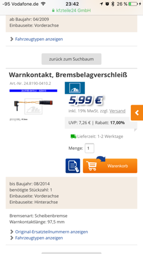

Aus Internet Bremsen komplett bestellt und was benötige ich noch?
ich habe aus dem Internet Bremsscheiben und Bremsklötze bestellt. Vorne und hinten komplett und sind von der Firma ATE. Bei mir kam jetzt mit 70.000 km die Meldung "Bremsverschleiß"
Nun lesen ich auf der Internetseite "Profiteile", dass die noch "Führungsbolzen, Bremssattel" und "Führungshülsensatz, Bremssattel" anbieten. Muss ich die auch mitbestellen?
Ich lasse die in meiner Werkstatt des Vertrauens einbauen und bevor mir alles ausgebaut wird und Teile fehlen, wollte ich fragen ob ich das auch benötige?
Ich habe jetzt nur das hier und reicht das aus?
-2 Scheiben für vorne
-2 Scheiben für hinten
- Bremsbeläge für vorne
- Bremsbeläge für hinten
Danke euch allen sehr

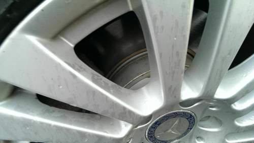

Das einzige was mich an den Ate Scheiben stört, ist das sie nach 2-3 Monaten so viele Rostpickel und Verfärbungen haben, das sie blöde aussehen.
Hätte ch das gewusst, wäre ich auf die Idee gekommen sie zu lackieren mit bremssattelfarbe o.ä. .
Sehr seltsam, meine sehen nach über 2 Jahren noch fast aus wie aus dem Paket.
Die sind doch ab Werk lackiert.
Die ATE sind beschichtet, und das hält auch. Die kommen schon ne ganze Weile so ab Werk, und ich kann da nichts beanstanden, wenn man da nicht drauf rumkloppt oder sonstwas beim Einbau veranstaltet, hält die Schicht gut, nur das Runterbremsen ist ne kleine Aktion, die man nicht vergessen darf, bevor man damit ins Rennen geht 😁
