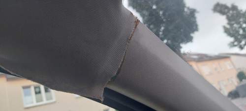

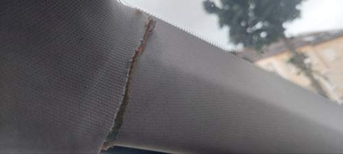

Zur Frage von OlliCL200, ob ich den Himmel wieder fest habe, soweit ja, also es steht nichts über oder hängt herunter. Aber im Bereich der A Säulen Verkleidung sieht das Ganze halt leicht zerfledert aus. Ich schick hier mal ein Bild rein zur besseren Vorstellung
A Säulen Verkleidung zerfranst

Der Himmel sieht nicht schön aus, ist das jetzt beim Motortausch passiert?
Dann hätte ich lieber, so wie ich es dir gesagt habe, für die letzte Torx ein kleines Loch in den Himmel gemacht.
Das Loch wäre unter der Sonnenblende gar nicht zu sehen.
Ich kenne das doch, jetzt schaut man beim Fahren immer zum Himmel und ärgert sich.
Das ist mehr oder weniger passiert, als ich versucht habe den Dachhimmel soweit herunter zu klappen, um an die letzte T25 Torx Schraube dran zu kommen und da hat der Dachhimmel leider einiges durchmachen müssen. Teilweise verformt dieser sich etwas, ich habe sogut es geht versucht den Dachhimmel bei dieser Schiebedachmotor Wechsel Aktion zu verschonen, aber es ist mir leider nicht zu 100% gelungen.
Ärgern tue ich mich schon etwas, andererseits muss ich auch das Alter des Fahrzeugs (19 Jahre alt) und die Anzahl der Vorbesitzer berücksichtigen durch die der Wagen gegangen ist, da musste so ein Dachhimmel schon so einiges über sich ergehen lassen.
Wichtiger ist jedoch, der Schiebedachmotor wurde erneuert und das Panaoramadach öffnet und schließt sich auch, der Termin für Montag um 8:15 Uhr wurde auch schon gemacht.
