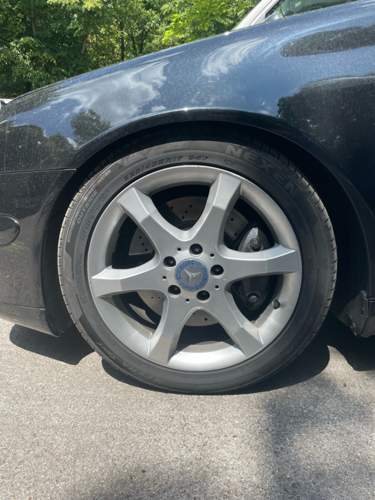

-07/2023: neue Allwetterbereifung (der Wagen stand unzulässigerweise vorher auf Mischbereifung) inkl. Montage der Alufelgen auf die neue Allwetterreifen insgesamt 320€, die Allwettereifen der Marke Hankook kosteten mich 270€ die Montage der Alufelgen auf die neuen Allwetterreifen 50€ plus natürlich dem einstellen des korrekten Reifenluftdrucks.

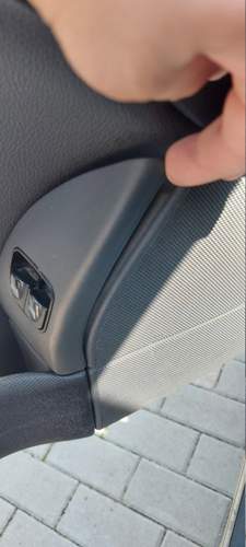

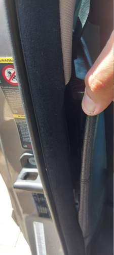

Leider hat der Zahn der Zeit auch im Innenraum seine Spuren hinterlassen, bei 6 Vorbesitzern auch nicht verwunderlich, hier und da lösen sich Verkleidungen, so auch die Türinnenverkleidung von der Fahrertür, die löst sich nämlich langsam ab, der Dachimmel hinten (also hinter der PDC), fängt auch an sich aufzulösen.
Fahrerseitig oberhalb löst sich die Verkleidung an der A-Säule etwas ab

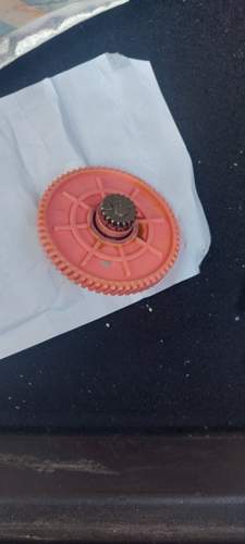

ich habe nun mein Montag (8.7.2024) geplantes Vorhaben das defekte Zahnritzel auszuwechseln in die Tat umgesetzt. Für den Ausbau kann der gesamte Schiebedachmotor drin bleiben, nun jetzt habe ich zwar das rosa farbene große Zahnrad in der Hand.
Nur wie bekomme ich das kleine verschlissene Zahnradritzel ab, das ist förmlich drauf gepresst.
Kann mir hier jemand bitte von Euch einen Tipp geben?
Das wirkt auf mich ziemlich stark drauf zusammengepresst. Ich habe übrigens die neu bestellten Zahnräder mit dem alten verglichen, vom Durchmesser passen die soweit
Wie bekomme ich das alte Zahnrad ausgeschnitten, das sitzt richtig bombenfest da drauf?
Über etwaige Tipps wäre ich euch sehr verbunden

Ich würde sagen es ist machbar, brauchst halt viel Kraft, hier braucht man was zum aushebeln und was das oben auf den Stift drückt.
Versuche aber was aufs Plastik zu legen damit es nicht kaputt geht und probiere es mit einer Zange oder schere

Vielleicht muss erst das Große ab, dann das kleine nach unten ab?
Oder so
https://www.youtube.com/watch?v=KtxnPd_HC8Y
Hei Amin,
also wenn mich meine Augen nicht täuschen ist das Metall Ritzel nicht verschlissen sondern das größere Plastikritzel. Schau dir die obere Seite zum Metallritzel hin mal genauer an, für mich sieht das so aus als ob da die Kanten teilweise abgeschert sind.
Daher mein Tipp, besorge die einen Motor von der Limo oder dem Kombi und tausche das Innenleben einfach aus denn die Motoren haben weniger Last und somit weniger bis gar keinen Verschleiß am Plastikritzel.
Bis du dir so einen besorgt hast kannst du ja mal versuchen ob du eine geeignete Unterlegscheibe findest und diese unter dem Plastikritzel zum Deckel hin unterlegst damit das gesamte Innenleben etwa 0,5 bis 1 mm hoch gedrückt wird ohne es zu verklemmen dann sollte der Antrieb einige Male funktionieren bis du Ersatz hast denn die nächsten Tage soll es ja schöner werden und mit offenem Dach macht das Auto einfach mehr Freude.
Solltest du weitere Infos benötigen kannst mir auch eine PN schicken dann könnte ich dir am Handy erklären wie du vorgehen musst. Ich habe schon einige Panoramadächer instand gesetzt und es lag fast immer am großen Plastikritzel.
Wenn das Metallritzel abgescheert ist dann ist meist auch das Gegenstück in Mitleidenschaft gezogen worden und dann muss mehr repariert werden.

Da das verschlissene Ritzel nicht mehr gebraucht wird sägst Du es einfach durch.
