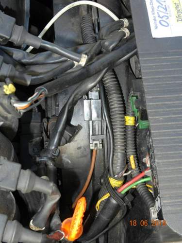

So ungefähr... jetzt seit ihr gefragt ! Ich bin gerade wieder am Rätseln... wie und wo wird dieses Ominöse Teil verbaut. Muss ja irgendwie an die Scheibenwaschpumpe gekoppelt sein

Jetzt zu deinem schwarzen Stecker. Bei meinem 70er ist das Teil mit einer Platiknase gesichert. Bei dir ist das die Metallklemme die auf den Lüfterrahmen geschoben wird.
Bin auch gerade am schrauben um werd mal sehen ob ich dir mit den Spritzleitungen helfen kann. Ich hab mal nachgesehen bei unserm 8er. Die Sache ist ein wenig tricky und mit Bildern schlecht zu machen.

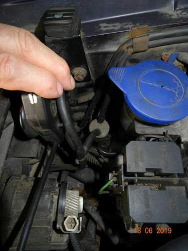

So jetzt versuch ich das mal. Bild ist nicht so gut aber hilft vielleicht ein wenig.
Von der oberen Pumpe kommt ein Schlauch in den Entlüfter/Ventil, abgehend ist ein kurzer Schlauch der an einer Klemme mit dem Überlauf/Entlüftung des Behälters zusammen befestigt ist.
Der andere Abgang am Entlüfter/Ventil (Plexiglasteil) geht an einen Verteiler, davon abgehend ist der Schlauch zu den Haubendüsen und der zu den Scheinwerfern.
Der Schlauch aus dem unteren Motor dürfte easy sein.
