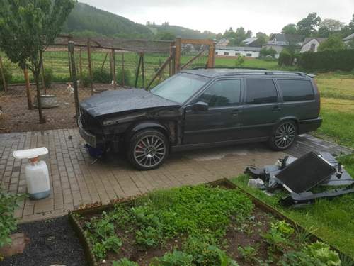

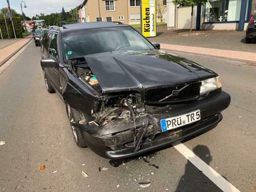

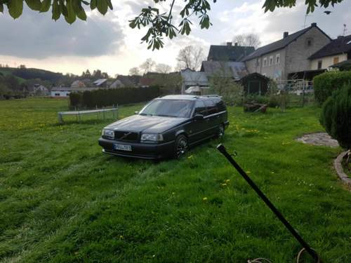

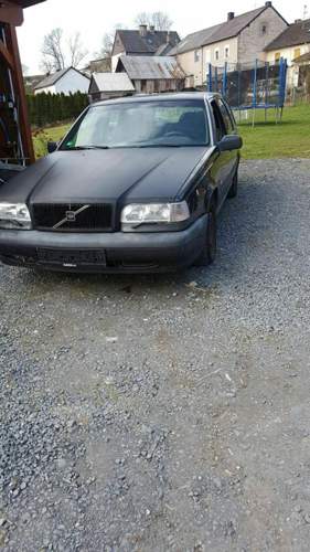

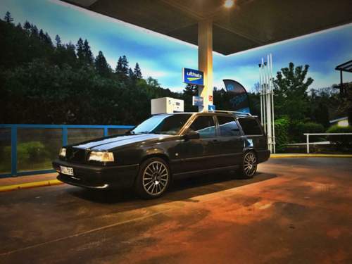

Nachdem ich einen Unfall gebaut habe (siehe KFKA-Treat) stand für mich nur eins fest: Ich LIEBE den Elch und er muss wieder werden ! Nach dem Crash starb in mir ein Teil von mir. Ich weiß bis jetzt noch nicht wer mehr litt, ich oder der Elch... Ich verlor knapp 3 Kilo in gut 2 Tagen. Ich baute ihn seit über 2 Jahren wieder auf und fing erst richtig mit dem Genießen an als das passiert. Ich beschloss jedes Bischen Energie sofort ins Auto zu stecken anstatt zu trauern auch wenn Rechtsstretigkeiten die Sache nicht einfacher machen. Am besten zeig ich euch mal wie der elch sich in den letzten paar Jahren gewandelt hat - ja es ist das selbe Auto!

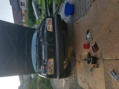

Heute war ein guter Tag für den Elch und mich, und vor allem auch ein langer... bin in die Stadt noch kleinzeugs wie Schrauben kaufen gefahren, als ich dann hier war hab ich mal die neuen Blinker mit neuen Birnen bestückt sowie die Scheinwerfer mit den tollen Osram Nightbreaker, nach gefühlt 1000 anderen Sachen hab ich die Scheinwerfer eingebaut, die neuen Muttern und Schrauben gut gefettet sodass in 20 Jahren der Spaß wie ne 1 wieder aufgeht und nichts rostet. Dann hab ich noch die abgerissenen Kabel vom Blinker instandgesetzt. Heute morgen ganz früh bin ich schon zum Lackierer mit den Teilen der den ganzen Tag gearbeitet hat bis Abends, dafür aber auch eine einwandfreie Arbeit abgeliefert hat. Die neuen Teile zu sehen macht mich ganz hibbelig 🙂

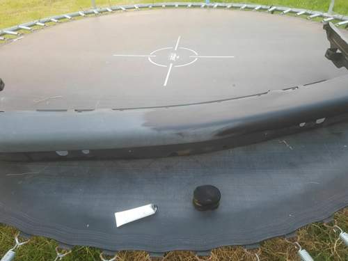

Am Abend hab ich noch die obere Stoßfängerhaut mit einem Spezialmittel behandelt zum abdunkeln wie neu, muss aber noch 2 riefen spachteln, hab das auch gemacht und morgen schleif ich die glatt, dann wird sie ganz geschwärzt und zusammengesteckt. Morgen wird interessant..

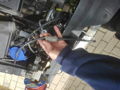

So ungefähr... jetzt seit ihr gefragt ! Ich bin gerade wieder am Rätseln... wie und wo wird dieses Ominöse Teil verbaut. Muss ja irgendwie an die Scheibenwaschpumpe gekoppelt sein
Ich hatte mit der Waschanlage noch kein Problem ,aber ich glaube die Dinger sind nur Filter und vielleicht noch Rückschlagventile.
Mach doch einfach so, dass überall Wasser hin kommt.

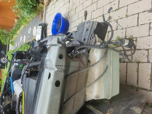

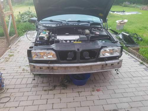

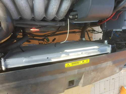

Hallo Elchfreunde ! Das Wochenende war hart, die Spraydosen wurden leerer, der Elch vollständiger ! Ich komm gerade aus meiner Schrauberecke und bin echt geschafft... ist schon hart wenn man den ganzen Tag auf der Arbeit malocht und zuhause geht's bis 10 Uhr weiter... aber es ist doch für den Elch ! Dann geht's das. Folgendes ist passiert
- Haube montiert
- Kotflügel angebaut
- Kühlergrill montiert
- Wasserkühler mit Klimakondensator verschraubt
- Kühlerpaket mit der Lüfterzarge zusammengebaut
- Mal die Ganzen Kabel angeschlossen am Lüfter
- Elektroträger über der Lüfterzarge eingebaut und angeschlossen
-Kühlwasserschläuche eingebaut
-Kühlsystem befüllt und entlüftet
-Kleinigkeiten...

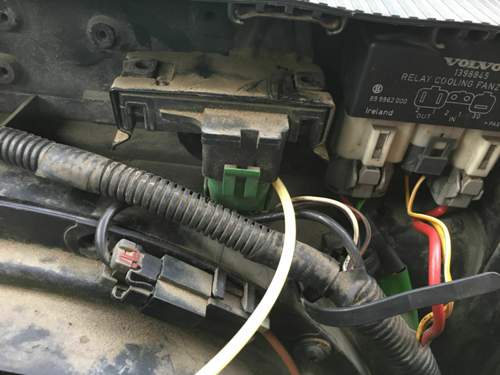

Jetzt brauch ich wieder eure Hilfe...
- Das Rätsel mit dem Anschluss der scheinwerferwischer und der normalen ist noch nicht gelöst ?

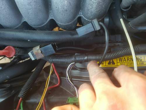

- Wenn ich den Motor starte läuft der Lüfter die ganze Zeit durch ?
- Wo wird das Schwarze Stecker Teil auf dem Foto befestigt ?
- Hat jemand Tipps zum einstellen der spaltmaße ? Ist das normal das man die ziehen und biegen muss ?
Ich lade gleich paar Fotos hoch und währe dankbar für eure Hilfe.
Der Lüfter geht nur aus wenn der schwarze Stecker gezogen ist
... man man... aber wenn ich was fertig haben will gehts ähnlich zu...
Scheibenwaschanlage... bei betätigung der Waschanlage muss doch irgendwo Wasser raus spritzen... den Schlauch einfach mit vorhandenen Filtern und Verteilerstücken so anschließen das die Düsen an der Haube sowie auch die der Scheinwerferwischer Wasser abbekommen... ob das nun original ist iss doch egal... bei meinen bisherigen 4 Elchen sah das Ganze auch immer anders aus... 🙂
Spaltmaße... welche sind gemeint?
Kühler / Stecker... kann es sein das ein Temperaturfühler oder Kabel ne Macke haben... ?
Der Stecker auf dem ersten Bild wird gleich in den Anschluss links daneben eingesteckt!
Und sorry, ich habe völlig vergessen, die Bilder von den Schläuchen der Waschanlage zu machen. Soll ich die morgen nachreichen oder hast du das Puzzle bereits gelöst?
schalt mal innen die Klimaanlage ab
dein Lüfter sollte soweit erkennbar 2 Stufig sein
1. Stufe spricht mindestens bei einschalten der Klimaanlage an und geht bei über 65kmh aus
2. Stufe spricht bei Kühlwasser über 101 Grad an
Test ob deine Relais hängen:
Den Stecker mit den 2 gelben dünnen Kabeln abziehen
Schau mal Bild rechts oben

Ok danke fürs Feedback ! Ich schau morgen nach der Arbeit Arbeit, das mit dem relais würde ja passen. Tim, die Bilder werden noch gebraucht
