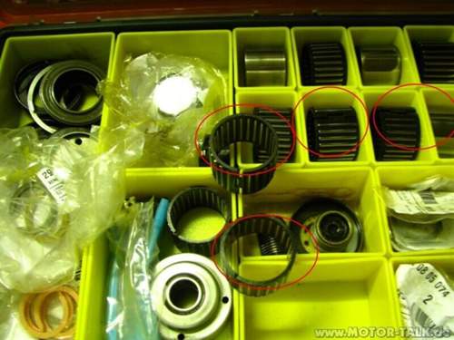

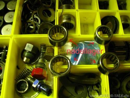

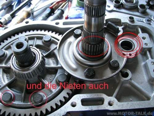

Zeig dir mal wo die Nadellager sind , kannst gleich die nieten auch raus bohren , hi hi 😁

@Golf II Gti 16V: Sind das Bilder von dir? Bzw. Woher weisst du das so genau, was was ist?^^
Ok, danke. Dann bleibt das Lager schonmal drin. 😁 Wie siehts mit der zahnradförmigen Buchse aus?

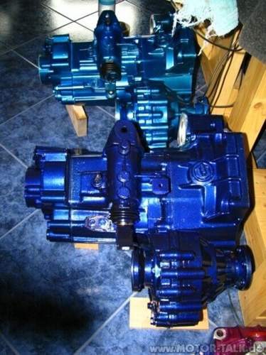

die sind von mir , bei bild 5 siehst du meinen schwarzen 16v im Hintergrund 😁

am anfang wars so , hab aber gesehen das da nicht dabei ist ein getriebe neu aufzubauen 😁
hab jetzt meinene 3 golf II , das Getriebe neu gemacht 😁 bevor die nieten fliegen 😁
Getriebe Nr 1
Getriebe Nr 2 und 3
