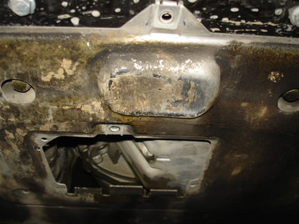

Diese erhöhung ist jetzt eingedellt und verkratzt . Kann mir jemand sagen in wie weit das schlimm ist?
http://www.motor-talk.de/.../Attachment.html?attachmentId=308936

Das macht gar nichts - das ist nur die Motorabdeckung aus Plastik !
Den Deckel zum Ölwechseln hast du aber verloren - macht aber auch nichts !

Nein nein , das foto ist nicht von mir , wollte nur zeigen um was für ein teil es sich handelt . Dieser grosse"hubbel" ist bei mir eingedellt

Das ist die Versteifungsplatte der Vorderachse. Ohne diese Platte ist es absolut verboten zu fahren.
"Leicht eingedellt" kann vieles bedeuten. Bitte stell mal ein Foto des Schadens ein.

Hey , hab mal ein foto gemacht . Weiss jemand ausserdem , ob das die haftpflichtversicherung meines kumpels zahlen würde , da ich zwar vollkasko habe, jedoch mit 150 euro sb.

ehrlich gesagt sieht dies garnicht mal so schlimm aus.
mach dir keine sorgen und fahr weiter.!!!!!!
