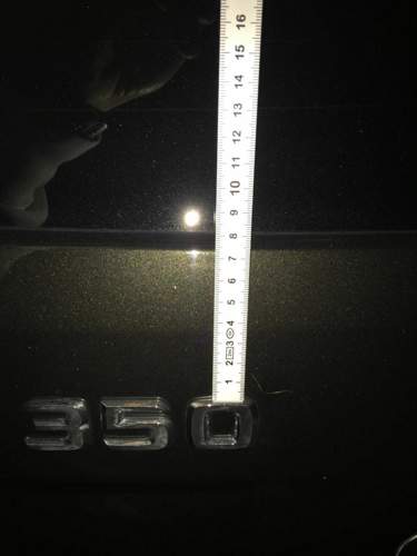

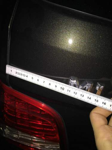

Grundsätzlich erhälst du beim Kauf der Anschrift eine Schablone zum kleben dazu. Bevor du dich ans Kleben machst, würde ich dir empfehlen, diese bei der MB-Werkstatt anzufordern, es gibt sie sicher irgendwo. Die Anschrift kommt meist schon auf der Schablone verklebt daher.
Ansonsten habe ich mal Foto's gemacht, es ist ziemlich schwer die Anschrift möglichst gerade anzubringen, die Heckklappe ist gewölbt, das macht das Ausmessen entsprechend schwierig
In der Höhe sind es nach mir 8cm, von der Heckklappe links 10.5. Angaben ohne Gewähr
20160102-090312575-ios
20160102-090502389-ios
Danke dir Diesel, ich werde es dann lieber in der Werkstatt machen lassen, bevor ich etwas schief aufklebe...

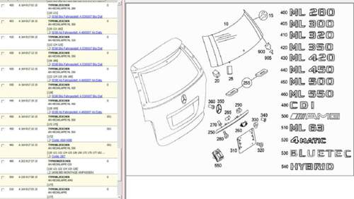

@tanjawi schrieb am 17. Januar 2016 um 12:02:00 Uhr:
Ebay, Import aus den USA, Original? Gibt es eine bestimmte Teilenummer, online konnte ich Sie bisher nicht finden
Bitte schön ...
ML 350 kostet zum Beispiel original bei Mercedes 26,57 € laut aktueller Preisliste.

Super, Interessant ist die Artikelnummer 460 = ML550 dafür gibt es da keinen ML55.
In Amerika wird der ML55 ML550 genannt zudem gibt es da einen 5,4 und einen 5,5 Liter Motor bei uns gibt es ja nur den 5,4 Liter der dann aber 55 heißt!
Alles Klar?😁
LG Detlef

Es gab beim W164 keinen ML 55 und deshalb wird der Schriftzug hier auch nicht gelistet. Den ML 55 Schriftzug findet man wenn man beim W163 schaut.
ML 550 ist in USA das Auto was bei uns ML 500 Mopf heißt. Der Motor M273 hat 5461 cm³ und wie immer wird das großzügig aufgerundet. Warum bei uns die Bezeichnung ML 500 nach der Modellpflege beibehalten wurde hat wohl Markting Gründe ...
