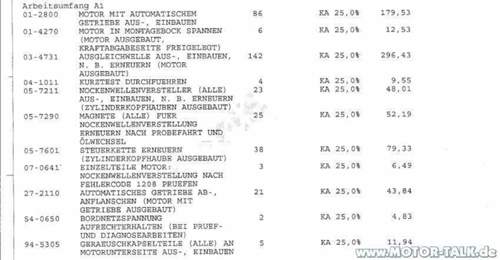

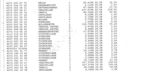

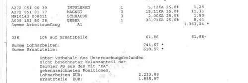

Hier ist die Kostenaufstellung der Reparatur des Kettenrades ,es wurde die Ausgleichwelle(Kettenrad) ,Kettenspannert,Kette,alle vier Magnete der Nockenwellen,Nockenwellenzahnräder und zuletzt Öl nach der 229.51 eingefüllt was nach Aussage des Meisters ok ist.
Sorry wenn nicht alle Bezeichnungen der Teile korrekt sind .
Dokument5-00001
Dokument5-00002
Dokument5-00003
