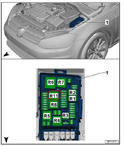

Könnte bitte jemand nachschauen, welche Teilenummer das eingekreiste Relais R11 hat?
Es ist das Relais J47 für die Frontscheibenheizung.
Dankeschön!
Unbenannt
@Helldriver911
Das Relais das du markiert hast ist ein 645, T/N: 4H0 951 253 A
