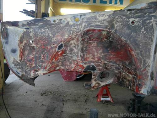

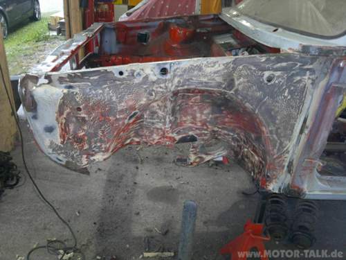

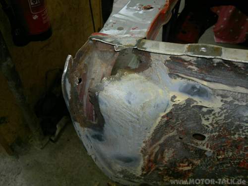

hab hier schon etwas mitgelesen und wollte euch die bilder von meinem eingebrochenen aufnahmetopf nicht vorenthalten. 😁
die ersten 4 bilder sind 4 jahre alt, eigtl schon fast 5. habe das auto damals, sagen wir mal fast blind gekauft. 🙄
da war die rechte aufnahme eingedrückt. wurde dann mit einer 2mm platte drunter geflickt. 😉
die darauf folgende bilderserie ist von diesem jahr. da der golf im januar frisch tüv bekommen hatte, frage mich heute noch wie, musste der unterboden gerichtet werden. 😁
wollte das fahrzeug auf andere räder stellen, mitm bordwagenheber vorne links angesetzt. falz weggeklappt, und loch reingedrückt. 😠
da hatten wir uns ans werk gemacht, mein bruder ist karosseriebauer. alles erst mal schön vom unterbodenschutz befreit. kam dann mehr raus als gedacht. 😰
letztendlich wars dann über ne woche gerichtet. 😉

servus
saubere arbeit 😎
da hat mein 1ser nicht so viel rost gehabt 😁
