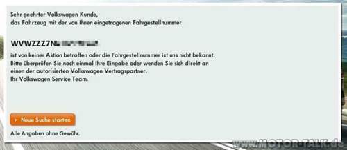

danke für den Link. Leider kommt mir hier immer noch (seit min. vier Jahren) die Hass-Feder hoch:
Was denn nun, nicht gefunden oder nicht betroffen? Die Tankanzeige (anderer Fred) sollte mindestens gemacht werden, oder ?!
s.
P.S. Bei Audi übrigens genau der gleiche Murks.
Ich sage auch danke für den Link, habe leider den gleichen Spruch:...entweder Unbekannt oder nicht betroffen. Mit der Tankanzeige muss ich auch hin, habe ja schon einige Info's darüber gelesen.

Original geschrieben von Berlin-Biker
Gemacht werden muss nur dann etwas, wenn das Fahrzeug nach FIN wirklich von einem Rückruf betroffen ist.
...und genau das wird eben nicht klar. Mit einem eindeutigen entweder/oder weiß man eben nicht, ob man aus dem System gepurzelt ist oder ob eben tatsächlich einfach nur nichts gemacht werden
muss
sollte.
Deutlich gesagt erfüllt das System seinen Zweck an dieser Stelle nicht.
