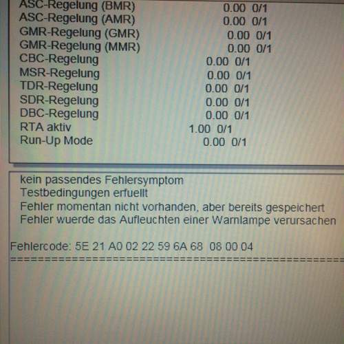

ich fahre einen BMW 320d Touring, Modell E46, Bj.: 07/2005, 150 PS.
Nun habe ich plötzlich diese 2 aufleuchtenden Symbole im Cockpit und weis nicht so richtig, wie ich sie weg bekommen könnte.
So viel schon einmal vorweg, der Stand der Bremsflüssigkeit ist bis zur markierung max. voll. Die Bremsbeläge vorne und hinten re./li. haben ebenfalls noch ordentlich Belag drauf. daran sollte es nicht liegen.

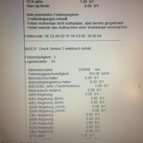

So, nun habe ich den DSC-Fehlerspeicher (Bild 1-3) und den Fehlerspeicher vom Lenkradwinkelsensor
(Bild Nr. 4) ausgelesen.
Der Drucksensor könnte das übel schon darstellen, so wie ich das hier sehe.
Aber schaut Euch mal die gemachten Fotos vo den Fehlerspeichern selbst an.

Wie vermutet, hatte ich genau auch vor ein paar Tagen. Der Sensor kostet 130€ bei Leebmann, 120€ mit Forenrabatt, wenn ich mich nicht täusche.
Der Fehler tritt wohl gehäuft bei hohen Temperaturen auf.
Sensor wechseln und dann sollte das Problem behoben sein.

Raddrehzahl hat mit Drucksensorfehler überhaupt nichts zu tun. Sonst würde ABS Leuchte aktiv sein.

hier mal eine Beschreibung aus dem Tis Drucksensoren - daraus entnehme ich, dass die Sensoren nur durch Tausch des HBZ gewechselt werden können.
Überprüfe doch mal den Stecker
Die beiden Drucksensoren befinden sich im Hauptbremszylinder. Der dreipolige Stecker hat folgende Anschlüsse: Masse, Signalspannung, Versorgungsspannung (5 Volt).
Meßbereich und Abgleich: Die Sensoren liefern eine Analogspannung, die einem Meßbereich von 0 bis 250 bar entspricht. Der Abgleich des Nullpunkts erfolgt über die Diagnose. Zusätzlich wird kontinuierlich über die DSC der Nullpunkt korrigiert.
Meßprinzip: Kapazitive Sensoren.

Die können schon separat gewechselt werden. Es gibt einen Sensor für vorne und einen für hinten. Welcher von beiden defekt ist kann ich aus dem Fehlerspeichereintrag leider nicht sagen, da sie dort mit "1" und "2" bezeichnet werden und nicht mit "V" und "H". Den Link zum Ersatzteil habe ich oben schon gepostet.
Anleitung aus dem TIS hier: https://www.newtis.info/.../B3HsHbd
