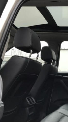

Ich vermute mal dass die Gaskartuschen im Sitz ausgelöst haben die bei einem Aufprall die Kopfstützen in eine Sicherheitsposition bringen....
Meine Kopfstützen sehen so ähnlich aus. Also es sind nicht die breiten die man auch nach vorne rausziehen kann. Wo sind bei den Kopfstützen die Gaskartuschen?
Screenshot-2017-01-25-19-33-12
Nein der Gutstraffer sitzt im Sitz und zieht das Gurtschloss nach unten, so das der Gurt schön straf gezogen wird.
In der Kopfstütze ist nichts, das ist nur bei höheren Modellreihen der fall
