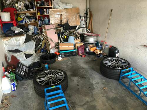

wie die Überschrift schon sagt, habe ich ein Problem mit meinen Auffahrrampen. Der Garagenboden ist so glatt, dass man darauf Schlittschuh laufen kann.
Wie könnte ich verhindern, dass die Auffahrrampen ständig davon shlittern? Nützen Antirutschmatten was? Will erst mal fragen bevor ich wieder was total sinnloses kaufe 😁 Oder gibts andere Möglichkeiten? Die Garage ist eine "Mehrfahrzeuggarage" also kann ich leider nicht irgendwelche Halterungen, Bolzen, Anker in den Boden rammen.
Die Rampen sollen einfach sicher da stehen bleiben wo sie sind.
Wäre euch seeeehr dankbar für Antworten, weil ich sonst noch irre werde 😁

@Foxy09 schrieb am 6. August 2019 um 13:50:00 Uhr:
Das mit dem Wagenheber ist auch ne Idee.
Das waren so ca. 5mm dünne Gummimatten. Ich dachte wenigstens so klappt das aber nix da. Entweder mach ich das wirklich so mit dem Wagenheber, oder ich fahr einfach raus 😉
Problem gelößt, draussen gibt auch freundliche Hände die helfen...
ansonsten hochheben, Böcke oder Auffahrrampe unterstellen
Also ich mache es so. Seitdem rutschen die nicht mehr weg 🙂
Sind aber 2 alte defekte Felgen
(Jaa etwas unordentlich😁)
Echt? Glaube aber nicht, dass das bei mir helfen würde 😁 Zumal ich nur sehr schmale Reifen im Keller liegen habe die bringens dann auch nicht.
Ja mit 15 zoll Stahlfelgen klappt es evtl nicht 🙂
Das sind 255/19zoll. Schwere Dinger
Gut die Originalen vom Fox sind 165/70 R14 😁 Die halten gar nichts.
Ich habe noch 385/65 22.5 liegen, wenn es hilft. 😁
Boah 😁 Müsste gehen.
