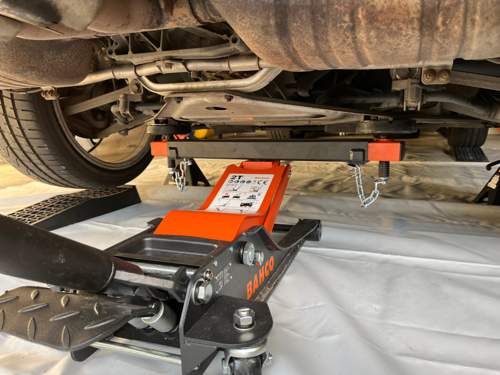

was ist denn mit einem hubkräftigen rangierwagenheber nebst traverse? dann stellst du dein auto auf hohe, kräftige böcke und kannst jederzeit in ruhe und sicherheit arbeiten, wie gewohnt, nur einfacher in der handhabung.
Die Traverse ist mir widerrum suspekt...🤪
Hatte ich auch schon mal betrachtet und dann bräuchte ich ja einen schweren, langen und sehr flachen Wagenheber. Muss das immer in den Keller schleppen, kann leider keine Garage bauen, nur Stellplatz vorm Haus.
Ich muss jetzt z.b. die Motorlager wechseln, schön unterm Krümmer verbaut, wenn ich an das 3. Lager hinten will, wäre die Traverse z.b. im weg.
die von bahco ist schon okay und reicht locker für einen halben pkw … mehr braucht es ja nicht.
Bahco traverse
Ich HABE 2 Aufstellböcke.
Echt so dicke Plfastersteine wie auf Gehwegen 40x40 und 8(?)cm stark bringen nichts unterm Schweller als zusätzliche Sicherung? Dann käme noch so ein Gummistein für Hebebühne drauf, vielleicht ein 1-2 cm Luft. Wenn ein Wagenheber nachgibt, dann kracht das doch nicht so, dass es bricht? Oder?
