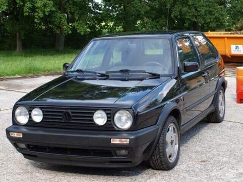

Habe eine frage zu meinem Golf 2 1.8 fire and ice.
Ich habe das Auto die Woche von meiner Nachbarin abgekauft weil der bei ihr 8 Jahre nur auf dem Hof stand, hab das Auto jetzt soweit das er wieder gut aussieht nur Es muss einfach noch einfach viel reingesteckt werden heißt Motor klappert bremsen und der Auspuff verrostet.
Jetzt zu der Frage, lohnt es sich weiter zu machen bzw was ist heute einer wert ?

Man muss wissen: 1. was man hat 2. was man will 3 . was man bereit zu investieren ist.
Mit dem Sondermodell mit nur 116 TKm hast du eine solide Basis, die auch einen gewissen Sammlerwert haben wird.
Wenn du das Auto längerfristig als Youngtimer fahren willst, lohnt es sicher den Wagen betriebsbereit zu halten und am besten im Originalzustand, also auf Gewindefahrwerke mit Breitreifen und Einarmwischer mal verzichten.

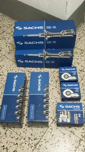

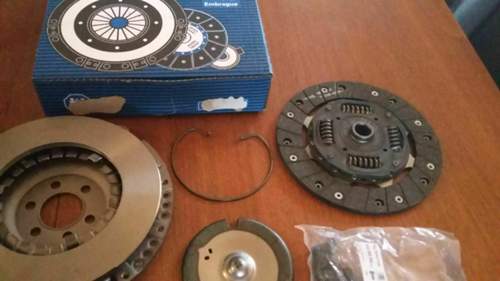

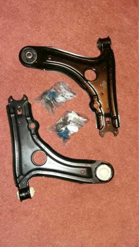

Ich richte mir zur Zeit auch einen 87er GTD her, ich mag die VFL Modelle irgendwie gern. Der war zwar 22 Jahre in Familienbesitz ist aber rostmässig angegriffen am Boden. Werde das Trotzdem angegehen. Neue Kupplung, Reifen und Gelenkwellenmanschetten hat er schon. Komplettes original FW (Dämpfer, Federn, Querlenker) von Sachs und Meyle liegt auch schon bereit, ebenso fast die komplette Bremsanlage(Trommeln, Zylinder hinten, Beläge, Scheiben,Radlager), Alufelgen orig. werden gerade gesucht, aber nur 14".... ich werde sicherlich einiges mehr reinpumpen als der wagen dann Wert ist, aber das ist halt Liebhaberei.
