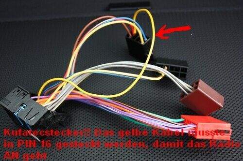

Hi ..... muss zugeben, das ich mir hier nicht alles durchgelesen habe. Hier mal ein Foto.... Pin 16 ----> Kabel ziehen und auf 12V legen.
greetz Ron...

Also einfach PIN 16 auf 12V Dauerplus legen? Mehr nicht?...
😉 So soll es denn sein 😉
greetz Ron...
nochmal ne saudumme frage.... bei mir ist pin 16 (SAFE) nicht mit einem kabel besetzt....
Kann ich einfach ein nicht verwendetes kabel rausklipsen und dafür verwenden?
Schau dir mein Foto nochmal an. Einfach ein Kabel ziehen....... ob nun Gelb,Grün, Blau...egal. In Pin 16 rein und das andere Ende auf Plus.
greetz ROn.....
P.S. damit meine ich ich ein "EXTERNES" Kabel😉
