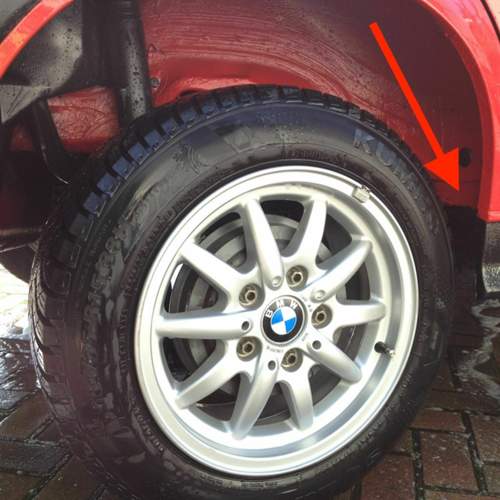

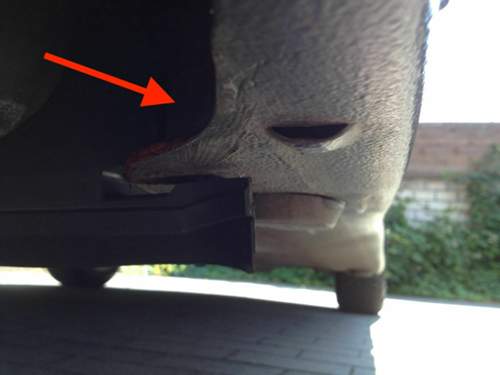

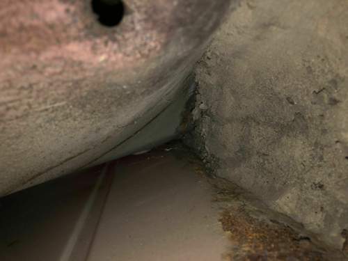

Es gibt weitere Neuigkeiten zum roten Cabrio.
Er hat tatsächlich die Radhausverkleidung entfernt und musste hier Rostbefall einräumen.
Er möchte diesen Rost in den nächsten Wochen beseitigen.
Zum Rost an der Fahrzeugunterseite meinte er noch, dass es Flugrost sei, über den wir ja nicht sprechen müssen...
Ich bin Skeptisch. Die Frage ist, wie er das machen will und ob es gescheit gemacht wird...
Ich habe geantwortet, dass er mir gerne noch das Resultat zukommen lassen kann. Würde mich auf jeden fall interessieren.
Aber meint Ihr ich soll mich von dem gedanklich lieber verabschieden oder ne Chance geben?
Ich kann die Bilder grad nicht so richtig zuordnen, ist das Rechts (hier unten) der Koti?
Wenn ja müssten meiner Meinung nach neue drauf.
Aber wie gesagt hab das jetzt nicht so richtig im bild.
Denke, jeder E36 hat in den vorderen Kotflügeln hinter der Radhausabdeckung unter an der A-Säule reichlich Schmodder, der sich wirkungsvoll durch das Blech frist. Wer macht die schon ab und schaut nach? Anbieten würde sich immer, wenn man sowieso die Reifen wechselt. Und das Einfädeln der Lüftungskanäle gelingt auch von mal zu mal besser.

Damit ist alles gesagt. Ja, es ist der Hohlraum des Kotis. (Wo ist der Andere?) Lass den 10' Euro teuren Roster stehen, bisher:
- Rost an den Wagenheberaufnahmen, am Kotflügel (innen wie außen), Kofferraumdichtung und Abschluss der Seitenscheibendichtung haben wir noch nicht oben gehabt, Batterie noch nicht ausgebaut, Reserveradmulde noch nicht kontrolliert...
- abgewetzte Einstiegswange der Ledersitze
Und der Wagen steht noch immer 500 Km entfernt.
Klar, kann man versuchen, das Originalteil zu retten, sollte man auch immer erst versuchen, aber das ist nicht mal schnell getan. Dazu gehört der Kotflügel demontiert usw. usf. Ich weiß nicht, was der faire Preis dafür wäre. Es ist sicher einer der besseren Kandidaten, aber gewiss auch einer der Teureren im obersten Segment. Dort sollten solche Dinge keine Rolle spielen.

Verwerf den Wagen im Kopf.
Wie BMW Classic schon schrieb, wer weiss was noch alles zum vorschein kommt, bei einer Live Begutachtung.
Alleine die Aussage, über den Flugrost an den Schwellern brauchen wir nicht sprechen....
Der soll ihn behalten.
