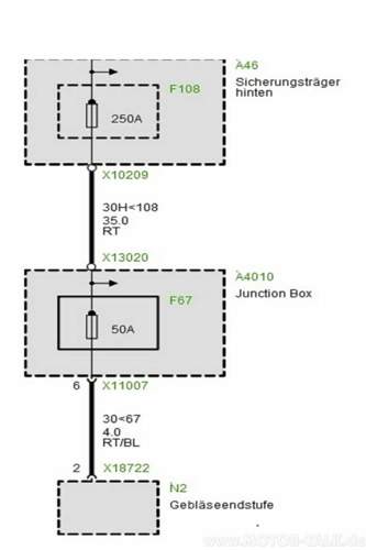

Hier der Stromlaufplan:
siehe Bild

Den "Spaß" hatte ich auch einmal.
Ich habe in meinem E90 ein ISO Radio.
Die Werkstatt, welche das Radio eingebaut hat, hat es nicht gerafft, daß das Bordsystem den Saft nach einer Stunde komplett abschaltet.
Also durfte ich jeden Tag meine Sender neu programmieren.
Ich habe gesucht und wurde bei einem der ganz dicken Sicherungseinsätze (der bei meinem Wagen nicht belegt ist) fündig.

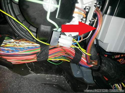

Genau so ist es, dieser dicker Sicherungseinsatz ist "reserviert" für nachträglichen Einbau einer SHZ.
ist aber seeeeehr fumelig an den von hinten ranzukommen.
Bild "Dauerplus" am Gebläse
206496957-w988-h741
