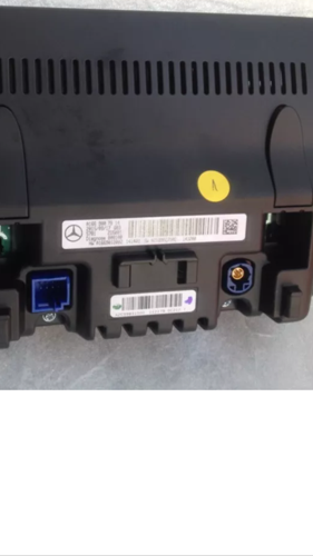

Hallo allerseits
hatte gestern das Vergnügen eine neue MOPF A Klasse Probe zu fahren, da ist mir doch glatt ein neues Detail ins Auge gestochen ... ein neuer größerer Monitor beim Audio 20 🙂 .... leider hab ich keine Fotos gemacht 🙁
Natürlich hier meine Frage ... kann man den alten kleinen Monitor gegen den neuen tauschen ? passen da alle Anschlüsse pnp?
und klar ... irgendwer eine Idee was das kostet ?
thx B
19 Antworten
Leider nicht, da sich au die HU geändert hat. Müsste beides getauscht werden.

Die Anschlüsse sind genormt und identisch mit den aktuellen.
Man braucht aber eine neue Headunit, nämlich die NTG 5.
man kann es natürlich nachrüsten, aber dann nur komplett.
Das Vormopf Display gibt es. Das aktuelle aber nicht. Da sind die Anschlüsse anders.
Das Displaykabel nicht.
Den Stromanschluss kann man problemlos umpinnen.
Aber ohne HU wird es nichts.
