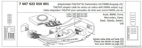

Will Euch meinen Senf nicht vorenthalten:
Mein 5er hat auch ein Standard-Radio mit Navi-Pro (CCC).
Zur akustischen Verbesserung habe ich mir auch meine Gedanken gemacht, wobei ich übermässige destruktive Arbeiten vermeiden möchte, Heckablage und Türen aussägen, das war früher mal ;-)
Dazu habe ich mir jetzt das x--ion 200 bestellt, womit ich meine vorhandenen Lautsprecher austauschen will.
Zur Verstärkung, zu welcher mir allerorten geraten wird:
Als erstes will ich mir das Ergebnis mal nach dem Lautsprecherumbau anhören.
Dann hab ich vor, die Blaupunkt THA 475 zu kaufen (ca. 200,-).
Folgende Gründe:
- schön klein
- einstellbare Übergangsfrequenzen
- vergleichbar mit x--ion 70.4 oder Eton MA 75.4 oder i-soamp 4 oder (fast) Radion 90.4
- verkraftet 2 Ohm
- ich hab nichts schlechtes darüber gelesen
- es gibt einen fertigen Kabel-/Steckersatz, den man zwischen Radio und Lautsprechern steckt (7607622016001, ca. 40,-)
- dazu ein 5,5m Kabel zum Verstärker, der dann im Kofferraum Platz findet (7607622011, ca. 40,-)
Das wäre IMHO eine schöne PnP-Lösung mit geringem Aufwand selber durchführbar sowie sauberer Rückbaubarkeit.
Viele Grüsse
Herbert

Die Vorderen LS wurden vorne im Fußraum abgegriffen und nach hinten zu den High Low Adaptern geführt danach zur Endstufe
Die Hinteren LS wurden auch Hinten abgegriffen so das auch PDC funktioniert und zu den High Low Adaptern geführt und den zur Endstufen
Die Bässe wurden unter den Sitzen abgegriffen und zu den High Low Adaptern geführt und zur separaten Endstufe für die Bässe so das man das auch individuell einstellen kann 2-mal 120 Watt RMS das hört man auch und spürt man am ganzen wagen ?
Die Bilder sind nicht so Toll aber man kann die Endstufen sehr gut sehen……
Ich habe noch ein 80AH Noise-Filter ( Masseentkoppler ) Grond Loop Isolator an die Batterie angeschlossen und dort die Fetten Plus Leitungen zu den Stufen geleitet.
Was soll ich sagen kein Pfeifen Knacken oder Rauschen im KFZ sauberer Klang ohne Nebengeräusche. Glas Klar und Dynamik ohne ende.
