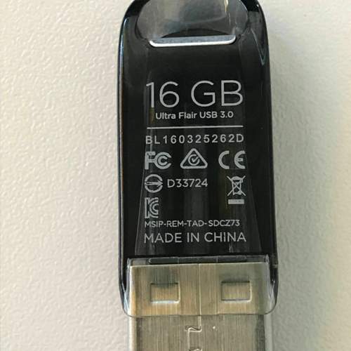

Ich lade meine iPhone(s) auch mittels USB-Kabel unter der Mittelarmlehne und streame Musik über Bluetooth. So ein Problem wie von dir beschrieben habe ich nicht.
Ich benutze einen Stick von SanDisc
