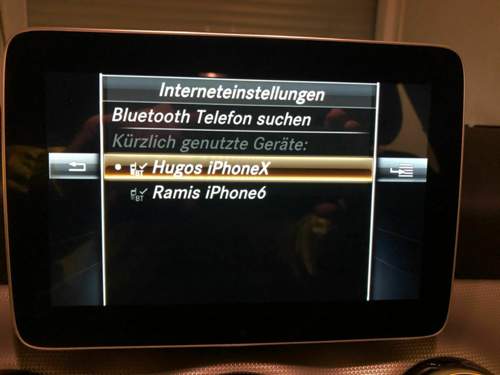

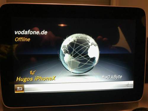

Habe mein iPhone X mit iOS 14.1 über Bluetooth gekoppelt. Telefoniere, Musik, Adressen etc. funktionieren. Wähle ich aber die Interneteinstellungen, wird mein iPhone als verbunden angezeigt, aber bei vodafone.de steht Offline.
2. Wie kann ich das online schalten?

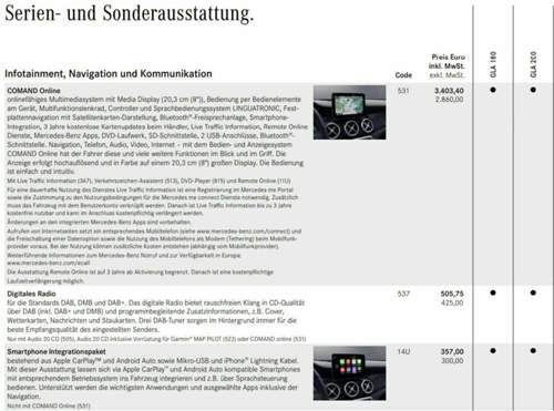

In der Code-Liste meines GLA200-Angebotes gibt es U16 nicht! Im beiliegenden Prospekt (Preisliste GLA ab 29.04.2019) auf Seite 56 steht 14U Smartphone Integrationspaket:
bestehend aus Apple CarPlay™ und Android Auto sowie Mikro-USB und iPhone® Lightning Kabel. Mit dieser Ausstattung lassen sich via Apple CarPlay™ und Android Auto kompatible Smartphones mit entsprechendem Betriebssystem ins Fahrzeug integrieren und z.B. über Sprachsteuerung bedienen. Unterstützt werden die wichtigsten Anwendungen und ausgewählte Apps inklusive der Navigation. Nicht mit COMAND Online (531)
Das ist leider in der Code-Liste meines GLA200-Angebotes NICHT drin -🙁

Preisliste 042019

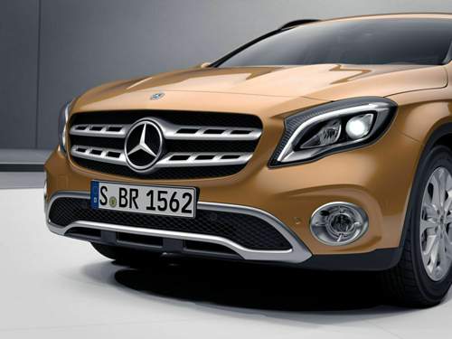

Das Smartphone Integrationspaket kann nachgerüstet werden. Allerdings ist es ab dem Mopf-Modell des X156 meines Wissens nicht mehr mit den ODB2-Stick möglich. Vielleicht hat jemand im Forum einen Tipp.
Mopf-Modell des X156...
Tschuldigung , bin noch jungfreulich hier. Was bedeutet das ausgeschrieben ?
Grüße und danke im Voraus
Mopf = Modellpflege??????
Genau. Gut zu erkennen an den Löchern in den Kühlergrill-Wings (siehe Bild). Hat das Vormodell nicht.

Die Lösung zu meinem Anliegen:
Apple CarPlay kann in meinem X156 NICHT funktionieren, weil mir das "Smartphone Integrationspaket" 14U fehlt. Ich habe zwar das "Business-Paket" DA0, aber bei den X156 ist da das 14U NICHT mit drin!
Lösung:
1. iPhone X - Einstellungen - Persönlicher Hotspot - einschalten
2. GANZ WICHTIG!!! Fahrzeug starten ODER Startknopf 2 x drücken ohne auf die Bremse zu treten (wenn zum Testen der Motor aus bleiben soll.
Jetzt funktioniert alles prima.

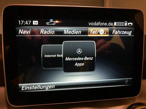

Enttäuscht bin ich nur vom Ergebnis. Ganze 4 Mercedes Benz Apps -🙁
1. Internet Radio (TuneIn Account notwendig!)
2. Wetter
3. here -Lokale Suche
4. POI herunterladen
Für die Punkte 1 und 4 werde ich mir demnächst Zeit nehmen.
