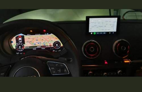

Ich bin was Autos angeht überhaupt nicht bewandert, deshalb entschuldigt meine dumme Fragen.
Ich überlege mir einen Audi A3 als Limousine zu kaufen, Baujahr 2013, 1.4 TFSI mit 140PS.
Ich hab in meinem letzten Mietwagen (ebenfalls ein A3) das Virtual Cockpit genießen dürfen und war restlos begeistert!
Daher jetzt mal meine Frage:
Lässt sich das so einfach nachrüsten?

Hat die Nachrüstung hier schon mal einer erfolgreich gemeistert? Am Armaturenbrett was sägen würde ich nicht machen wollen :/

Hab mich etwas in das Thema eingelesen... am Armaturenbrett muss ja etwas rausgesägt werden. Das würde ich bei meinem A3 definitiv nicht machen, daher werde ich gleich einen mit Virtual kaufen 🙂

Habe ich am Anfang auch zu mir selber gesagt, nein nicht sägen. Aber das hat nicht lange gehalten 😉

Was habt ihr für die Umrüstung so im Schnitt gezahlt? Muss doch bestimmt ne Stange Geld kosten 😉
MIB 2 high mit MMI Touch (Display, Unit, Bedienteil, Ablagefach, USB Buchse,) + das patchen der unit insgesamt also 1450€
FL S line abgeflachter Lenkrad mit Airbag 410€
VC ( Neu) 750€
Halterungen + Kabelset +Abdeckungen ca 190€
Codieren, komponentenschutz, wegfahrsperre etc. 70€ ( Odis Account 20€)
Kannst dir mal zusammen rechnen. 🙂
