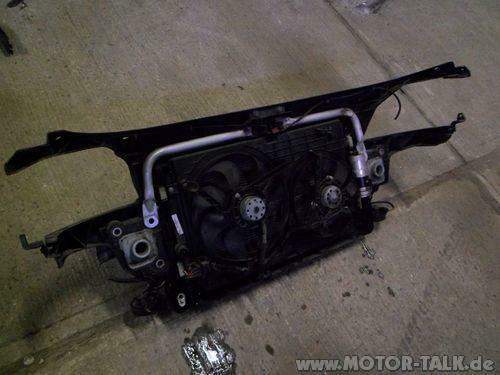

Kann ich die teile aus einem 225 PS audi tt 8n BJ.2002 "Schloßträger, Kühler, Wasser klima lüfter alu prallträger ect
nehmen? theoretisch sollte es ja gehen - sind ja baugleich oder irre ich mich da?
ich meine diese teile - passen die von einem 225ps in einen audi mit 180ps? (BJ ist 1 Jahr unterschied)

2) muss ich da auf was spezielles aufpassen beim kauf eines schloßträgers? zum Beispiel: meiner hat xenon - kann es sein das der
schloßträger anders als beim halogen schloßträger ist? evtl irgendwelche unterschiedlichen Aufhängungen ect….
3) wieviel wird mich das denn ca arbeitszeit kosten? geschätzt 10, 20 oder mehr?

Sieht nicht nach Totalschaden aus. Die Teile müssten Theoretisch passen. Würde mich aber mal genau erkundigen. Ich würde den wieder reparieren. Ist schon ne Sauerei was dir da passiert ist.

Kann man so nicht sagen. Ein Paar STD wirste schon brauchen. Zuerst würde ich mit der Kühlwasserundichtigkeit anfangen. Dann den Rest. Wirste schon einen Samstagnachmittag brauchen.

Die Teile die ich bekomme "Schloßträger, Kühler, Wasser klima lüfter alu prallträger ect" sind aus einem 225 PS audi tt 8n BJ.2002 " -> folgende Informationen hätte ich zu diesem noch:
mkb ist bam.
schlossträger: 8N0 805 594 D
lüfter dürften andere sein bei den schwächeren modellen (einfachlüfter).
Jetzt meine Frage -> würde der in meinen schwächer motorisierten Audi TT BJ 2001 180PS reinpassen oder gibt es da irgendwelche kompikationen z.b.: anderer Aufbau im motorraum ect…?
sind diese nicht baugleich?
Danke
