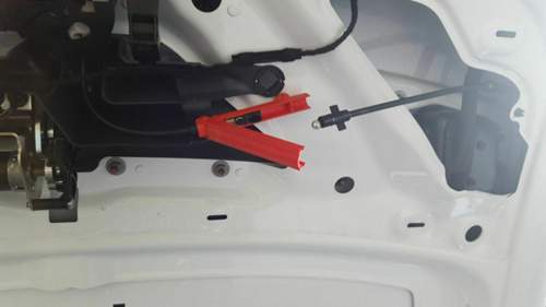

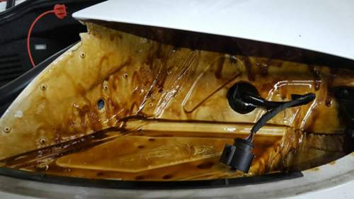

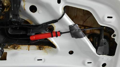

kein freak, kein audi clubsport, nur probegefahren
einige lustige bilder was alles vergessen werden kann.(oder was einfach mist ist)
also hohlraumschutz ist bei meinem nicht vorhanden weder in den türen, hinter der radläufen, im heckbereich, einfach nicht gemacht der sv hat eine lange liste was nicht stand der technik ist.
ist beim tts 8j und beim ttrs das selbe.
aber am besten finde ich immer noch die beleuchtung im handschuhfach, legst du was hinein, wird automatisch das licht verdeckt, das nenne ich dummheit und nicht "vorsprung durch technik".
ein audi tt ist nicht anders als ein skoda, nur teurer.

Etwas Wassereinbruch an den Heckleuchten hatte ich auch am 8J Coupe, führte zu ungleichmäßig hellen Rückleuchten durch korrodierte Kontakte. Hilft aber nicht, die Rückleuchtenaufnahme mit Unterbodenschutz einzuschmieren, das Wasser kommt über die Ritzen zwischen Rückleuchte und Karosserie und über die Wasserabläufe Heckklappe rein. Ich habe dort mit transparentem Sanitärsilikon und Affenkitt (nur innen, unsichtbar) ein paar Ritzen dicht gemacht, dann war gut. Aber Coupe und Roadster Situation sind evtl. nicht gut vergleichbar.
Ein Foto sieht nach geflutetem BOSE Steuergerät aus... auch ein bekanntes Thema.

also fehlender hohlraumschutz, platinen ohne schutzlack und offene platinengehäuse wo das wasser durchläuft sind ja ganz normal.
kontaktkorrosionen wohin das auge reicht und dann kommt noch trick 17 der stecker ist galvanisch verzinnt oder verzinkt und das passende gegenstück ist verkupfert, hallo da muss was oxidieren, nämlich das unedlere metall in dieser verbindung, der rep. satz ist dan galvanisch vergoldet.(problem heckleuchten).
