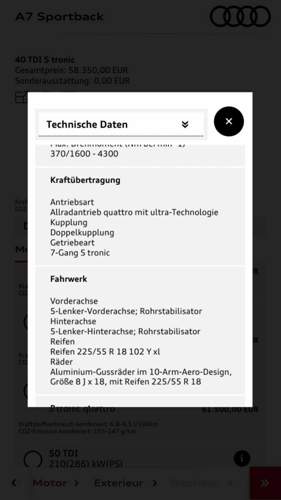

A6 / A7 hat nur DSG.Vermutlich wegen Quattro ultra sprit sparen Flottenverbrauch bla bla bla...
Das stimmt nicht ganz , in der Regel alle Diesel Grenze ca. 500nm . Haben Tip Tronic mit Permanent Allrad .
Schau mal in Konfigurator.
Weiß aber keinen Quattro ultra welcher ein Wandler angekoppelt hat.
Lass mich aber gern eines besseren belehren

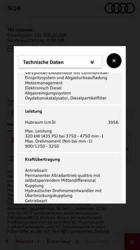

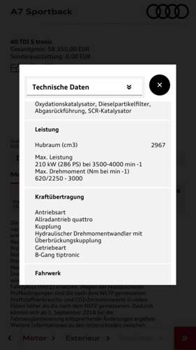

Haben die kleinen Motoren S tronic unter 500nm ca . Über 500 permanent . Anbei technische Bilder a7 .
Der SQ8 hat auf jeden Fall keine ultra Technologie.
Kommt wirklich auf die Fahrzeugklassen mit an .
Twinni sein Q8 55 tfsi hat permanent ebenfalls mit tip tronic , a6 55 tfsi hat Ultra Technik mit S tronic . Beide 340 ps
