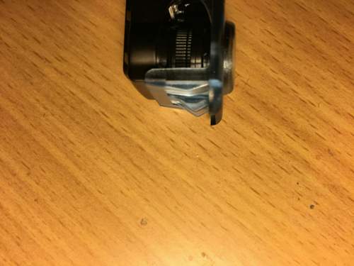

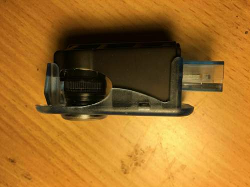

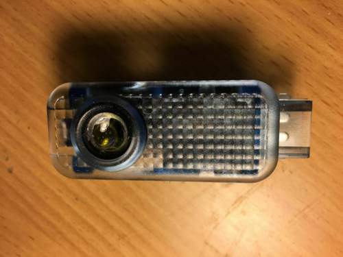

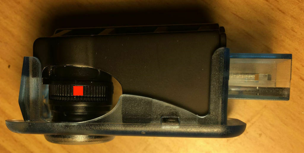

Hier mal einen Originalen FY Beamer, der sehr eng saß. Beim 8R waren sie nicht so eng und an der Seite wo der Schraubendreher ist, war eine kleine "Feder" sodass man sie sehr einfach raushebeln konnte.
Das geht bei denen sehr schwer und ist nicht so ausgeprägt.
Vom Stecker her ist es die kleine Variante, bei dem 8R war es die Große.

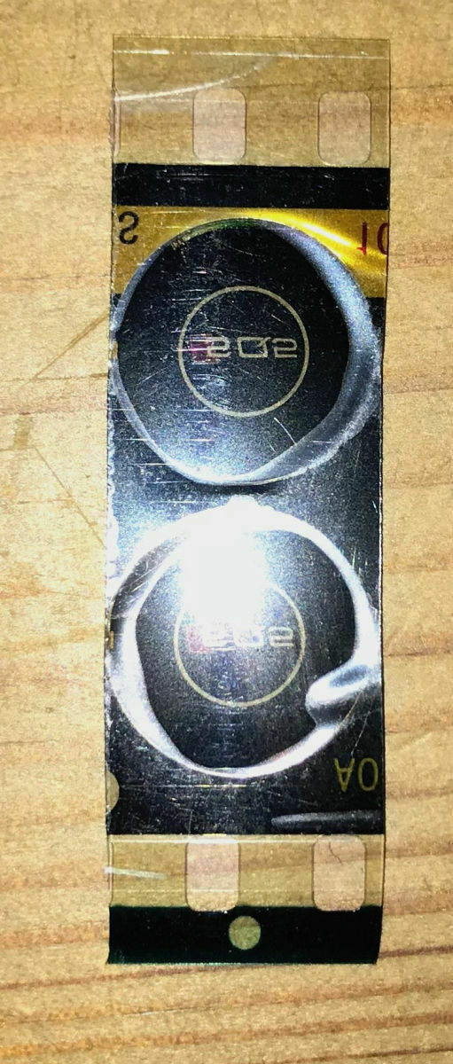

Die beim 8R verbauten bleichen mit der Zeit etwas aus. Sieht man bei mir bei der Fahrertüre. Dort ist das rot blasser als bei den hinteren Türen wo man seltener öffnet. Meines Wissens kann man dort die Filme wechseln. Bei der Montage ist mir damals so ein Teil auseinander gefallen. War eine knifflige Sache den Film wieder richtig zu platzieren. Einzelne Filme hatte ich keine bestellt, habe aber zwei Lämpchen in Reserve. Es gab eine Zeit, da hatten wir SQ5ler fast monatlich neue Ideen, was man noch machen könnte, um den SQ5 zu individualisieren 🙂
Im Bild 1 sind die Filme.
Das ist das, was du auf dem Boden siehst vom Beamer. Die kann man immer wechseln, so wie du es haben willst.
Die Brennen aus, wenn es farbige sind.
Im Bild 2 habe ich dir es gekennzeichnet, wo man sie Seitlich ausbauen kann.
Deine sehen fast so aus, als würde es gehen. Drehe sie hochkant und dann guck ob dort ein kleiner Schlitz ist, denn kannst du mir einer Schere oder Schraubendreher raus ziehen.
Dort befindet sich dann der Film.
Den Beamer selber muss man dafür nicht auseinander bauen.

Danke Marc!
Konnte meine leider noch nicht einbauen , da ich den breiten Stecker habe und erst einen Adapter ( hoffe den gibt es ) für das kleinere Originalkabel kaufen muss. Von der Größe her passen die neuen Lichter drauf.

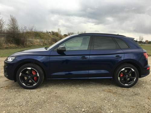

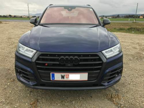

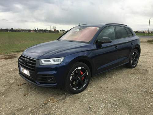

Habe wieder ein paar Bilder für Euch ( Leider wieder " Graue " 😉 , da das Wetter bei Uns nicht besser wird ) .

Passt denn der kleine Stecker nicht in den Großen rein?
Auf jeden Fall hast du es schon schön gemacht mit deinem Fahrzeug.
Jetzt fehlt noch der Fahrertürgriff und der Heckscheibenwischer in Klavierlack.

Jetzt fehlt noch der Fahrertürgriff und der Heckscheibenwischer in Klavierlack.Leider nicht ( Sind die Pins zu weit auseinander beim neuen Licht) .
