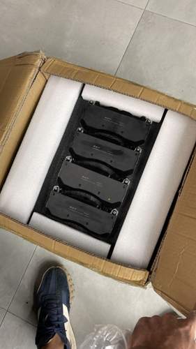

Habe jetzt mal neue Bremsbeläge von einem anderen Hersteller verbaut.
Die Dämpfbleche habe ich auch mal weggelassen.
Weder die Ceramic Anlage noch die RS6 Stahlbremsen haben diese.
Probefahrt steht noch aus und das Quietschen kam erst mit der Zeit nicht sofort.

Ja bin auch gespannt ob sich etwas verändert in Sachen Quietschen.
Entlüften das ist doof gelaufen mit dem Gerät.
Ich vermute das Schmutz in dem Kleinen Ansaugröhrchen vom Entlüftungsgerät gesteckt hat.
Nun warte ich auf meine 5l Bremsflüssigkeit dann geht’s weiter.
Entlüftungsgerät ist defekt drückt einfach nichts nach.
Habe jetzt mit einem anderen alles entlüftet und gerade eine Probefahrt gemacht.
Ja es quietscht jetzt schon etwas muss die Beläge aber noch einfahren.
Vielleicht wird es noch besser wenn nicht ist es halt so.
