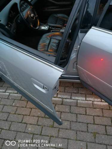

Ich hab da leider noch ein weiteres Problem was ich selber irgendwie verursacht hab während des ganzen schrauben.
Un zwar lässt sich meine Fahrertür nicht mehr öffnen weder von außen noch von innen.
Ich kann über das schloss das auto aufschließen und auch über funk, der Knopf fährt auch hoch an der Fahrertür nur lässt sie sich nicht öffnen.
Ist das eine bekannte Problemstelle ?

Türschlösser verenden leider, ist dann übel die wieder auf zu bekommen.
Klopfen usw, kannst von hinten auf den Bolzen klopfen.
Wenn einmal offen NIE WIEDER SCHLIESSEN!!!
Gegen originales ersetzen!
Also ich habe gerade 15 minuten versucht mittels klopfen von hinten auf die schraube die Türe auf zu bekommen.
Leider ohne Erfolg.
So langsam verliere ich die Lust an dem Auto obwohl ich noch nicht viel damit gefahren bin.

Das mit dem Türschloss ist leider eine bekannte Krankheit, haste aber auch am Golf/Passi oder egal welchen A4/6/ dieser Baujahre.
Das Schloss entriegelt leider nicht mehr korrekt.
Drum beim Öffnen eine Vibration erzeugen, das geht an den vorderen Schlössern eigentlich gut über die Schraube welche man durch die geöffnete hintere Tür einsieht.
Nicht aufgeben! Ich bin an manchem Kundenwagen auch fast verzweifelt (Zeit ist Geld), dann ging es doch irgendwann auf. Ich hab noch nie deswegen eine Türverkleidung bearbeiten/zerstören müssen.

hab mich heute nochmal zusammen mit meinem Bruder an der Fahrertür zu schaffen gemacht.
Erst hab ich mit einem Schraubenzieher und einem Hammer leichte Schläge auf die schraube gegeben und mein Bruder hat währenddessen versucht die Türe zu öffnen, leider waren wir nach 10 Minuten immer noch nicht weiter. 🙁
Als nächstes hat mein Bruder mit dem Schraubenzieher und dem Hammer leichte Schläge auf die schraube gegeben und ich hab versucht die Türe zu öffnen und siehe da nach weiteren 5 Minuten war die Türe auf. 😁
Erleichterung pure, solche arbeiten mache ich überhaupt nicht gern.
Ich hab jetzt die Türverkleidung abgemacht und mal im Kofferraum geparkt, als nächstes werde ich das teil ausbauen (Teilenummer 4B1 837 015G oder 4B1 837 015 J bin mir noch nicht sicher welches von beiden bei mir verbaut ist, konnte keine Teilenummer erkennen.)
Hab im Anschluss die Türe noch ein paar mal zu und wieder auf gemacht und jetzt scheint es wieder zu funktionieren, wechseln werde ich es aber trotzdem.

Ok, Türverkleidung weg, aber das Teil öffnet irgendwann erneut nicht mehr.
Du hast mit Sicherheit kein Sonderschutz Fahrzeug.
Mit dem KFZ-Schein oder Fahrgestellnummer zum Audi Händler, neues Schloß holen und gut is'!
KEIN Zubehör hier verbauen, so viele haben es hier dann schon doppelt gemacht.

ich hab mittlerweile das Türschloss gewechselt, war etwas fummelig aber es ging.
