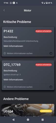

Da mir der 4b immer sehr gut gefallen hat. Habe ich mir einen s6 FL (ANK) gekauft. Dieser lief erst auch gut. Aber jetzt macht er etwas ärger. Der gute hat 205tkm auf der Uhr.

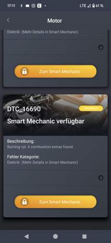

Laut Carly tritt der Fehler DTC 16690 auf und er läuft spürbar unrund. Als erstes habe ich ihn neue Zündspulen und Kerzen gegönnt. Die hat aber nicht den gewünschten Erfolg gebracht. Der Fehler bleibt weiterhin bestehen.
Gibt es ein bekanntes Problem von diesen Motor bei den meine Suche jetzt weiter gehen sollte?

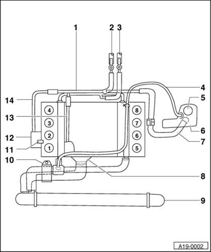

Wie werden die Zylinder jetzt genau gezählt? Beifahrerseite vorne Nr 1
Fahrerseite vorne ist das die Nr 8 oder 5?

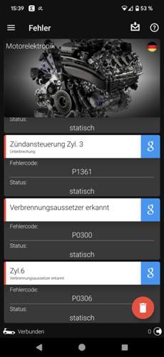

Der Fehler sollte Zylinder 6 betreffen, also Zündaussetzer dort.
Ich hänge mal ein Bildchen mit der Zündfolge ran, ist der 2. von vorne Beifahrerseite.
Übrigens ist die Bank 1 Fahrerseite, Bank 2 Beifahrerseite.
Wenn Zündspulen und Kerzen NEU sind, dann kann man nun trotzdem einen Tausch versuchen und prüfen, ob der Fehler mitwandert. Vermutlich wird dies nicht passieren, drum tippe ich entweder auf das Einspritzdüsenventil oder Falschluft. Falls auch hier nix zu finden ist würde ich einen Kompressionstest empfehlen.

Zündfolge V8

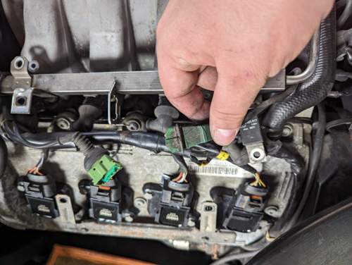

So Einspritzventil tauschen hat keinen Erfolg gebracht. Jetzt habe ich leider einen Zündspulen Stecker und diesen grünen auf dem Bild zerstört. Kann mir einer sagen wie der heißt und ob man den einfach so ersetzen kann? Zündspulen Stecker habe ich bereits bestellt. Es ist alles sehr porös auch die Unterdruckleitungen. Ich denke ich gebe ihn erstmal in die Werkstatt da ich 3 Wochen auswärts bin.

Der grüne Stecker -etwas schwer zu erkennen auf dem Bild - sollte vom Klopfsensor sein.
Zerbröselte/undichte Unterdruckleitungen deuten auf Falschluft hin.
Den Stecker gibt es auf beiden Seiten an der Kraftstoffleitung. An der Fahrerseite war alle OK Beifahrerseite ist komischerweise alles sehr porös.

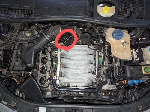

Moin.
Ich habe gerade Mal ein Foto gemacht. Vielleicht kann mir jemand sagen wo der Schlauch hin muss.
Der hängt bei mir Lose Rum ich denke das ist so nicht korrekt.
Die Werkstatt hat leider keine Zeit und auch kein Intresse sich den Thema anzunehmen und sagt wenn bereits Zündspulen Kerzen und Einspritzventil getauscht wurden wussten die auch nicht weiter. Also werde ich mich selbst ans Werk machen müssen.
Wenn ich das nächste Mal Zeit habe wird Kompression gemessen. Ich werde berichten und auf Tipps eurer Seits warten. Ich kenne mich zwar mit Motoren ( alte Diesel) aus aber mit den unterdruck system usw wird's schwer für mich.

Unterdruckschläuche: das meine ich mit Falschluft, hier sollte alles passen und dicht sein. Ich weiß auch nicht auswendig wo welcher hinführt, man kann jedoch oft selbst erkennen wo er angeschlossen war wenn er komplett lose herumhängt, muss eben auch mal was abbauen.
