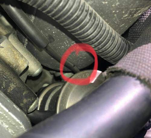

An alle hier, die den Verdacht der Saugrohrverstellung geäußert haben - es sieht aus als liegt ihr damit richtig.
Wir haben an einer Stelle der Unterdruckleitung einen Riss gefunden und auf die Schnelle dieses Teilstück ersetzt. Es trat zwar keine Besserung der Symptome ein, aber es ist anzunehmen dass es nicht der einzige Riß ist. Die Unterdruckdose gibt zwar Geräusche von sich, muss aber auch noch auf ordentliche Funktion geprüft werden, wie auch alles andere, das dran hängt. Termin ist leider erst Ende September, werde dann berichten. Hoffe jedenfalls dass diese Odyssee damit endlich ein Ende nimmt!
um den Thread weiterzuführen, hier die jüngsten Entwicklungen seit dem letzten Post vor 2 Monaten:
Der Riß im Unterdruckschlauch war das einzige Leck - das ganze System inkl Unterdruckdose ist dicht und arbeitet einwandfrei. Ebenso die Saugrohrverstellung, dort ist alles leichtgängig und funktionell. Nur die Dichtung der Drosselklappe war teils nicht ganz drin, teils eingequetscht und sitzt nun wie sie soll. LMM wurde prophylaktisch erneuert. Trotzdem keine Verbesserung.
