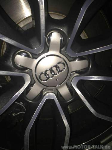

Doofe Frage aber kann mir einer erklären wie ich die Felgen bzw. Radnabendeckel abbbekomme ohne das was kaputt geht?
Siehe Bild!
Audi-felge
Audi-felge
einfach mit dem Hacken aus dem Bordwerkzeug den Radnabendeckel im kleinem Loch neben den Audiringen abziehen.

Bei deinem Bordwerkzeug ist ein hacken, den dann beim loch einführen und ziehen..

1. Ich schaue mir die Felge an. Ah ok das müsste man mit einem kleinen Imbusschlüssel abziehen können. Ich habe dann den Imbussschlüssel geholt aber damit habe ich es nicht abgezogen bekommen. Wollte auch nichts kaputt machen.
2. Im Kofferraum nachgeschaut ob da irgendwas zum abziehen von Audi mitgeliefert worden ist. Doch leider habe ich dort nichts gefunden.
3. Ich habe im Handbuch nachgeschaut aber dort steht auch nichts davon.
Naja dann habe ich mir gedacht frage ich mal nach wie die Leute im Motor-Talk Forum das machen. Was ist an dieser Vorgehensweise falsch?

Natürlich steht das im Handbuch, unter "Reifenwechsel".
Und um es kürzer zu machen, auch wenn es OT ist. Kleine Metallklammer im Bordwerkzeug.
