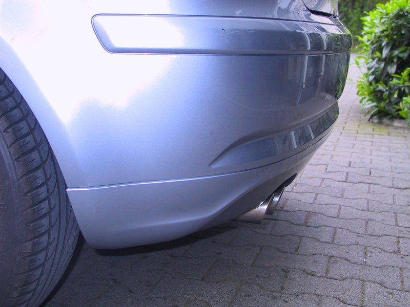

naja,
teils-teils hilft dir das weiter.
gamie hat den s-line-ext diffusor an die standard-schürze gebaut.
hier kannst du die leichte differenz erkennen.
der radius der ecke passt nicht zu 100%, ebenso die spaltmasse.
so wirds dan auch mit dem s3 diffusor am standardstossfänger aussehen.
s-line-ext / s3 diffusor sind nun mal nur für den s3 / s-line ext stossfänger 100%ig angepasst ( also den komplett glatten ohne stossleiste ).
diese mämgel müsstest du dan vorab anpassen. oder dir machts nix aus.
sieht eh nur einer ders weis

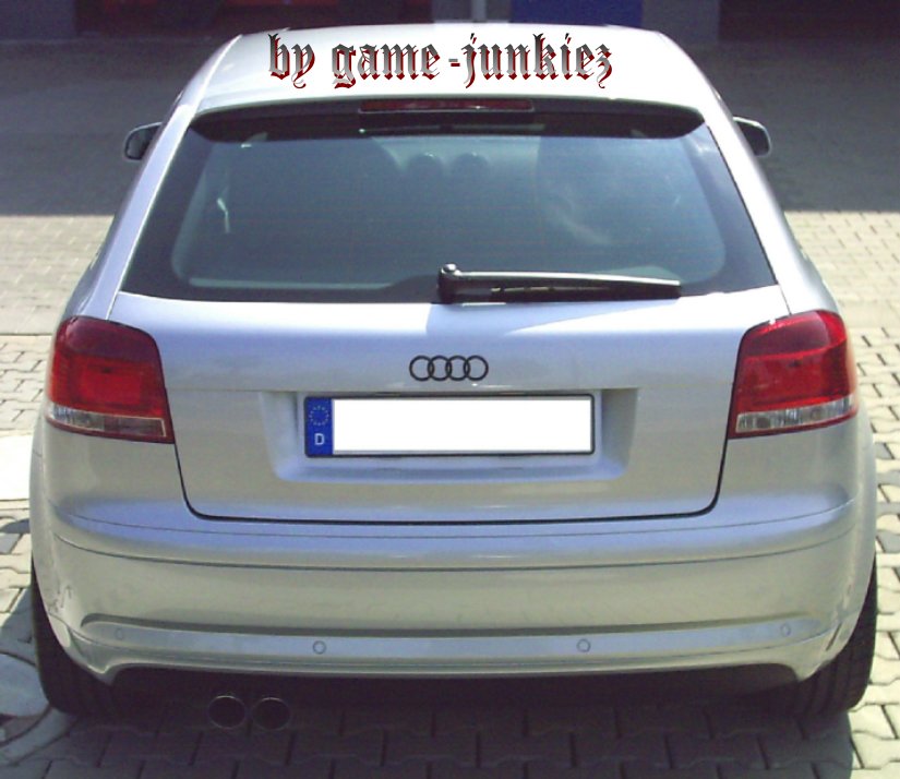

So jetzt habe ich mal etwas mit der SuFu gekämpft.
Folgendes. G-J hat keinen S3 Diffusor sondern einen S-Line Ext. Diffusor verbaut.
Was daran unterschiedlich ist. Keine Ahnung. 🙄
Hatte das anders in Erinnerung. Naja.
Hier nun 3 Bilder von G-J
http://www.motor-talk.de/.../Attachment.html?...

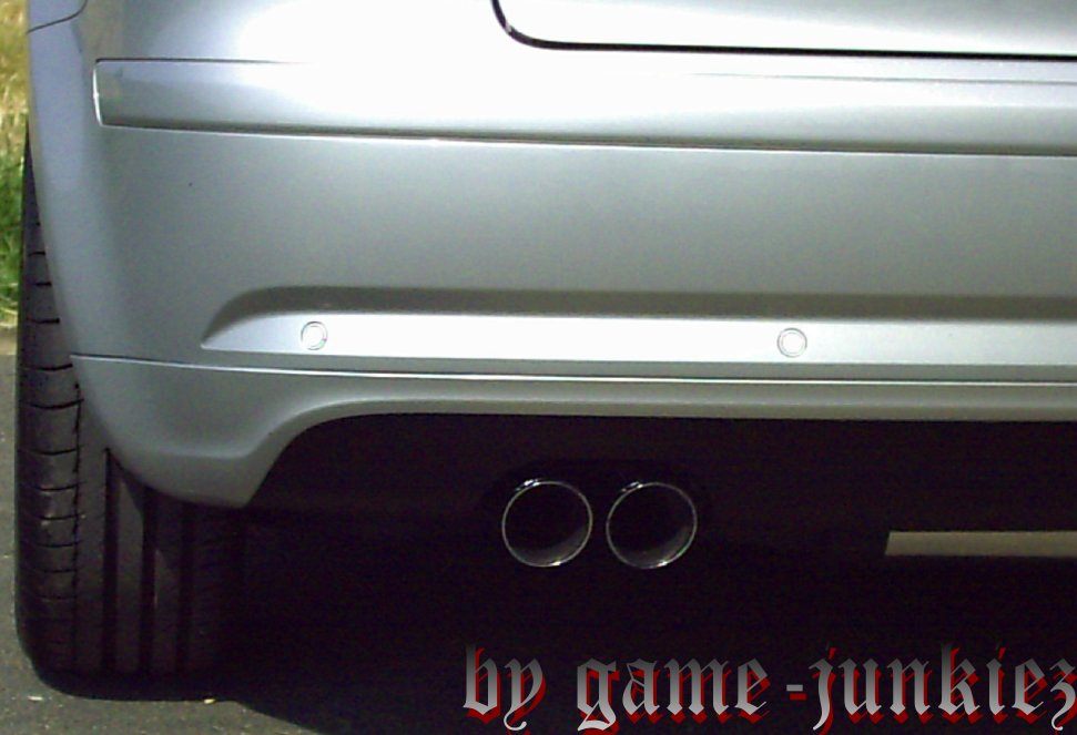

Und G-J Post:
Schürze ist montiert😉, Farbe des Diffusors ist bei mir mattschwarz (Optik wie die serienmäßige B-Säule)
Paßgenauigkeit würde ich mal 95% bezeichnen. Bin der Meinung das der S-Line Heckansatz (mit Diffusor) nicht auf die normale Heckschürze passt da wohl die "gecleante" Hechschürze des S-Line Ex-Packs von der Form her etwas runder und breiter gehalten ist.
Habe vorab mal 3 Pic´s gemacht auf denen das allgemeine Ergebniss zusehen ist. Werde die Tage nochmals auf die gesamten Detail (mit Bildern) eingehen die da wären :
Dauer der Montage, wer hat es gemacht, was wurde alles versucht, wo genau passt der S-Line Diffusor Heckansatz nicht richtig zur normalen Heckschürze und noch einige Dinge mehr wie Parksensorenkabel usw.
Und ein Bild von Erhan:

geht um die gekennzeichneten bereiche.
aber wenns dir eh nicht auffällt dann haben sich meine posts bzw hinweise für dich eh erübrigt *gg*
dann kannst bedenkenlos losegen mit deinem umbau.
gutes gelingen dann schonmal,
gruss , michael
und von der seite:
übergang passt nicht zu 100%

....hab auch noch ein Bild vom S-Line Heckansatz.
Fotografiert von oben sieht das schon krass aus, fällt aber von hinten nicht auf.
