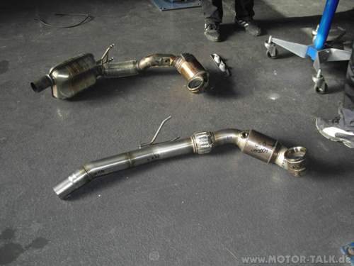

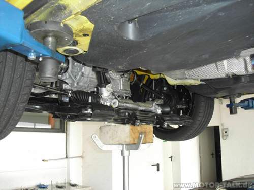

....so Leute es ist vollbracht.🙂😎 Die Downpipe ist eingebaut , hier mal kurz mein Eindruck:
der Austausch ging rel. problemlos an einem Vormittag vonstatten. Es wurde erst die alte Pipe ausgebaut und dann die neue angefertigt, damit die Passgenauigkeit 100%ig ist. Der Motor musste nicht abgesenkt werden. Es wurde das Lenkgetriebe von der Lenksäule getrennt und die Traverse der Querlenker abgeschraubt, dann konnte das Ganze etwas abgesenkt werden und die Downpipe ging raus. Die neue Pipe wird ohne `Vorschalldämpfer`eingebaut. Die Passgenauigkeit ist perfekt.
Unten ein paar Bilder.
Der Fahreindruck wie folgt: der Motorsound wird lauter und dumpfer. Jetzt ist in der ´efficiency´ Einstellung die Lautstärke etwa wie vorher in der ´dynamic´Stufe.
Das Drehmoment ist im mittleren Bereich etwas besser geworden. Die Leistung ebenso.
Der Motor spricht etwas spontaner an und dreht ´freier´ hoch.
Diese Eindrücke sind jetzt rein von meinem Empfinden beschrieben.
Alles in Allem ein Umbau der einem als solches nicht vom Hocker haut, aber die ideale Grundlage für weiteres Tuning bietet. Ich würde es wieder machen.
Ach ja noch was, das ganze ist natürlich mit einer Prüfnummer und EG BE legalisiert und eintragungsfrei.
