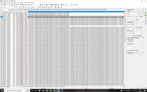

Hallo Zusammen! Folgenes Problem zu dem ich hoffe hier Hilfe zu finden.
Ich habe mit VCDS das tagfahrlicht mit den Hinteren Rückleuchten Eingestellt hat soweit alles geklappt dachte ich, jetzt ist mir erst 3 Wochen Später aufgefallen das Die Blinker Hinten Nicht mehr Funktionieren nur die in der Kofferraumklappe wenn ich diese Öffne gehn die äusseren auch. das Zurücksetzen hat leider auch nichts gebracht.
eventuell weiß hier einer Rat da ich die Backup datei auf den Geliehenden Rechner nicht mehr habe bin ich etwas ratlos
Lass mich raten, du hast Byte 18 geändert in Steuergerät 09 ???
Bitte kopiere hier mal beide Codierungen rein.
Die alte/ursprüngliche, und die Neue, die jetzt aktiv ist.
hey Hadez16 Leider ist die Backup datei nicht mehr vorhanden auf dem rechner von wo aus ich das ganze gemacht habe da mir der fehler auch erst 3 wochen später aufgefallen ist und der Kollege natürlich in der Zeit das VCDS runtergeworfen hat.
Genau Byte 18 und Steuergerät 09 für die neue Codierung müsste ich mir gerade nen Laptop leihen da ich selbst keinen Funktionierenden habe

...fahr zu Audi und lass einen SVM-Abgleich von Steuergerät 09 machen.
Mit anderen Worten: Bezahl dein Lehrgeld, denn davon lässt man normalerweise die Finger.
Ohne Backup ist das die einzig präzise Aussage, die man treffen kann.
Trotzdem danke für die "Hilfe" bzg der backup datei: sie lag vor und ist eben jetzt 3 wochen später wieder weg naja was solls

Wenn Byte 18 ab Werk auf Hex 00 codiert sein sollte, so kommt man mit VCDS bei einer Änderung nie mehr zurück in den Ur-Zustand.
Wenn Byte 18 ab Werk nicht auf Hex 00 codiert ist, gibt es einen Weg, eben auf den Ursprung zurück zu codieren.
Da du aber kein Backup hast von deinem Ur-Zustand, ist ja aber jede weitere Diskussion für die Katz 😉
Das kann ich dir leider nicht sagen ob und in welcher form das Codiert war ich werd mich mal bei Audi schlau machen was mich dann der Spaß Kostet mit dem SVM abgleich so das die Blinker wieder Funktionieren und Anschließend auch die Finger von der Codierung lassen, bringt ja nix wenn man da mehr Murks mit macht.
Und ich verstehs nicht Als Motzen von dir im gegenteil war alles so geplant und gemacht mit backup eben nur nicht das der fehler mir erst 3 wochen später aufgefallen ist.
Hey Hadez nach langen Wiederherstellen habe ich hoffentlich das richtige gefunden wäre das meine grund Codierung und würde ich damit mein problem lösen können ? bild anbei
würde es reichen im VCDS den Code einfach abzutippen?
Coding-log
Kopier die Ursprungscodierung mal hier rein.
26000A2CA8051A04201840E02104084C53F7620A21EF5D22E408878700C5
meinst du diese ?
