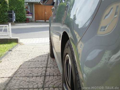

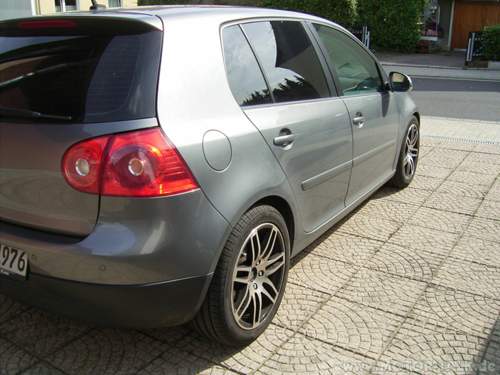

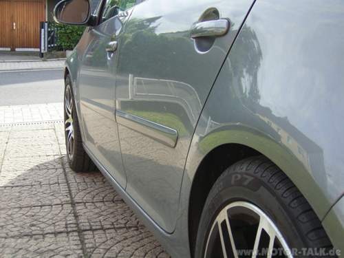

Ich war letztes Jahr beim TÜV wegen eintrag. Laut TÜV Mann, geht ET 45 beim Golf V noch ohne Probleme, alles was drunter ist, ist an der grenze. Kommt dabei natürlich auch auf die Felgen- und Reifenbreite an. ET 40 oder sogar noch weniger mit einer 8-8,5 J Felge würde ich nicht machen. Schon garnicht wenn man ihn tiefer legen möchte.
Foto ist ET 45 auf  7.5J x 17 mit 225er und Eibach 45-35.
Vor den neuen Felgen habe ich mir vorne und hinten 10mm Spurplatten gekauft. Nach dem die Felgen drauf waren, konnte ich die Platten in den Keller tun. Schleift. 10mm = 10 ET ?? auf jedenfall passt nicht wenn nichts gemacht wird am Radkasten.
7.5 jx 17 225er
7,5j x 17 225er
Bild #205939829
