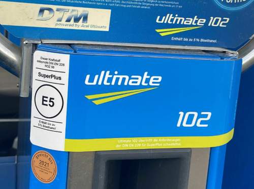

Dann war natürlich noch die Frage zu klären warum dann auf den Zapfpistolen vom Aral Ultimate 102 E5 drauf steht.
Das hat ganz einfach eine Gesetzliche Grundlage.
Warum wird auch Aral Ultimate 102 mit E5 ausgezeichnet?
Die gesetzlich vorgegebene Auszeichnung gibt vor, dass alle Kraftstoffe mit einem Bioethanolgehalt von bis zu 5% mit «E5» ausgezeichnet werden.
Aral Ultimate 102 wird kein Bioethanol zugesetzt, es muss aber gemäß der Verordnung trotzdem mit «E5» gekennzeichnet werden.
Und wenn man genau auf den Aufkleber sieht dann stellt man auch fest , dass der eigentlich nicht für Ultimate gemacht wurde.
Ultimate
