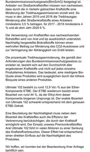

Natürlich ist in Ultimate 102 Ethanol drin. Ich habe es von Aral schriftlich. Ca. 6%, die dann im weiteren verethert werden und mit 12,9% Anteil als ETBE hinzugefügt werden. Da verethert, muss es nicht mehr in unter Ethanol bzw. in die E5 Grenze, aber zählt zu 6% eben zur Bioquote.
Übrigens ist es ja egal woher Ethanol kommt, es ist ein Reinstoff. Bio ist nur die Quelle!

Hallo @Diabolomk,
Klingt sehr interessant, kannst Du das Schreiben von ARAL, welches Du erhalten hast zur Zusammensetzung des Kraftstoffes bitte hier teilen, oder per DM senden?
Vielen Dank Dir!
Matzel.
@Diabolomk schrieb am 3. November 2021 um 09:14:30 Uhr:
Ja, aber Ethanol und Ether sind doch verschiedene Chemische Verbindungen. Woraus der zugefügte Endstoff nun gewonnen wird, ist unerheblich, Ether wächst halt nicht auf dem Baum. Im Ultimate ist kein Ethanol, sondern Ether drin. Bezüglich Wasserbindung (und ein paar anderen Dingen) unterscheiden sich diese beiden Stoffe doch.

Siehe Absatz der mit Ultimate 102 beginnt.

@Diabolomk schrieb am 3. November 2021 um 10:57:26 Uhr:
@Matzel. schrieb am 3. November 2021 um 10:24:27 Uhr:
Hallo @Diabolomk,
Vielen Dank Dir!
Matzel.
