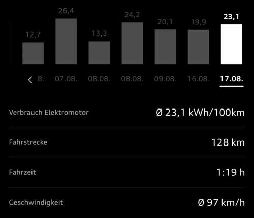

Wieviel Verbrauch habt ihr beim Etron 55iger wenn ihr auf der Autobahn 120 KMH Tempomat fahrt?
Geht sich das mit 25 KWh aus? Ziemlich ebene Autobahn....
Fahrt vor ca. 10 Tagen zum Flughafen. 25km Bundesstraße, Rest Autobahn 130km/h, wo es geht. Viel davon war auf 120km/h begrenzt, bin 123km/h gefahren
20“ 255er Ganzjahresreifen. Zwei Erwachsene, zwei Kinder samt Kindersitze, ca. 80kg Reisegepäck dabei.
Zitat:@kotakpay schrieb am 27. August 2025 um 20:13:38 Uhr:
Fahrt vor ca. 10 Tagen zum Flughafen. 25km Bundesstraße, Rest Autobahn 130km/h, wo es geht. Viel davon war auf 120km/h begrenzt, bin 123km/h gefahren 20“ 255er Ganzjahresreifen. Zwei Erwachsene, zwei Kinder samt Kindersitze, ca. 80kg Reisegepäck dabei.
Ok…23 kw wäre ja voll ok.
Habe leider einen weiten Arbeitsweg von gut 60 km. 30 km österreichische Autobahn, 20 km Bundesstraße (max100kmh), rest , Stadt und Dorf. Schwer ab zu schätzen, wie oft komme ich mit vollem Akku hin und her? Schätze, 2 Tage, also ca 250 km. Das würde bedeuten alke 2 Tage laden. Also von Mo-Fr wenn ich arbeiten bin. …. Hmm…schwer ein zu schätzen …
Im Winter maximal 2x hin und zurück. Im Sommer allerdings auch, nur mit mehr Restkapazität.
Ja, dachte ich mir…jeden zweiten Tag am Abend laden….hmm….
