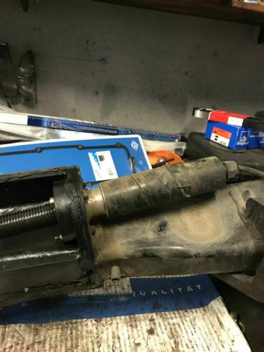

Hallo bei mir ist der Motor heute Morgen gerade gekommen. Macht eigentlich soliden Eindruck. Die Welle hinten scheint etwas länger zu sein wie bei dem anderen war hier beschrieben worden ist. Die Bilder ragt knapp 6 mm hinten raus und dann muss man mal schauen ob das reichen tut ohne die ganze Bohrerei. Ich halte euch auf dem Laufenden

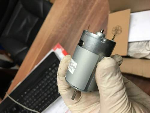

Geht los! Scheiße ist der Motor klein... 😰

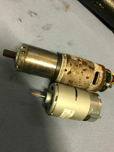

Ähnlich sehen die schon mal aus! Auf den ersten Blick wird wohl die Welle doch verlängert müssen... mal schauen..
Mach mit dem Magnet, hinten, vorsichtig...geht der kaputt, war es das... Micha
So die AHK ist jetzt zusammengebaut. Später wird diese eingebaut, zum Umbau... An der Rückseite sollte nichts verändert werden, die ist lang genug, vorne mit dem Zahnrad habe ich mich etwas gequält ging so schlecht runter... bei dem neuen wieder drauf und hält nicht mehr richtig, da müsste ich den Schweißpunkt setzen damit das Zahnrad auch dementsprechend sauber drauf sitzt... so... ich Berichte...
