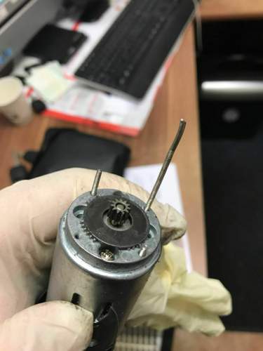

Was soll ich dazu noch sagen.... alles richtig..:
Ja und? Stimmen die Drehrichtungen von alten und neuen Motor überein? Werden Drehimpulse erzeugt? Micha
Stromaufnahme wäre auch interessant...alles Basics.
Ja! Zum Anfang als ich die eingebaut habe, stand der impulsgeber etwas zu weit und die fuhr nur schrittweiße aus und ein, nach dem ich die Kappe abgenommen habe, und den impulsgeber etwas dran gedrückt habe fuhr die wieder normal ein und aus, somit kann man das mit dem impusgeber ausschließen... Auto abschließen wieder aufmachen und der Fehler ist da.... hat sich irgendwie nichts geändert..
Dann war der Motor nicht der Fehler. :) Micha

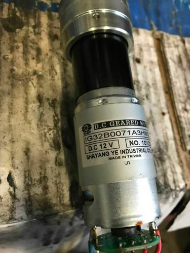

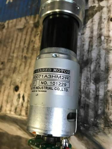

Probiere die selbe Auktion mit der anderen AHK, ich berichte....
So sieht der Antrieb der anderen AHK aus... werde hier jetzt den Motor auch umbauen, behaupte aber ganz stark der Fehler liegt doch wo anders...
Warum willst Du den umbauen? Ist der Motor defekt?
Wenn dann der Fehler immer noch da ist, dann kann ich zu 100% sagen das dieser Fehler definitiv nicht von der AHK kommt!
Es gibt nun mal schöne Beiträge von dir, wo du beschreibst das durch den Motoraustausch nun der Fehler behoben wird, da ich 2 AHK da habe zum rumschrauben, möchte ich nun mal sichergehen ob der Fehler dann behoben wird...

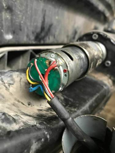

Ah was, mir machet es doch nichts aus, Schraube gerne... irgendwo war doch die Hoffnung das es am alles am Motor liegt... mal schauen vielleicht habe ich doch was falsches gemacht...
@Alexikusik schrieb am 1. Dezember 2017 um 11:07:36 Uhr:
Erstmal die die Arbeit zu Ende, muss mir neue Lande Düne Schrauben besorgen 3 Stück abgebrochen...
Dieser Motor schaut aus wie aus dem Laden...warum soll der defekt sein? Mal Stromaufnahme gemessen? Mal getestet ob er sauber läuft...werden Impulse erzeugt? Ich finde diesen Schritt leider sinnlos! Schade um den Getriebemotor! Ich bin aber auch nicht vor Ort...und vielleicht würde sich mir dann...dieser Schritt von Dir erschließen.
