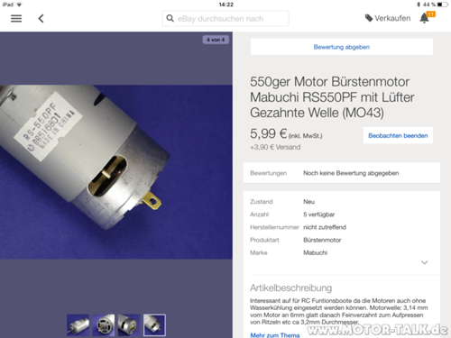

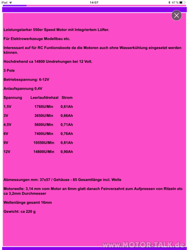

So ich habe mal Vergleiche gezogen zwecks den Motor zum Austausch an der Anhängerkupplung. Wie michara hier schon mehrmals sagte geht auch der Mabuchi 550 Motor. Ist von der Stärke her Größe her etc. absolut identisch.haben mir den mit der längeren Welle vorne bestellt die ist gezahnt vorne aber man brauche ihr das hinter Teil der Welle. Werde das jetzt mal Zeitnah in Angriff nehmen und schauen ob dann endlich dieses Scheiß Problem Behoben ist.
Achso Motor kostet nur 10 Euro
Wo? Artikelnummer ? Ich bestelle mir auch welche...
Noch ne kurze Frage habt ihr auch den Fehler ?
Ja genau den Fehler zeigt es bei mir auch an Steuergerät defekt. Steuergerät ist es aber nicht habe schon zwei andere verbaut davon eins neu. Fehler kommt immer wieder
Hört der Link beziehungsweise das Foto von eBay

Danke!!! Bestell mir jetzt den auch..
Berichte bitte nach dem Umbau.
Ja werde ich machen.erstmal muss das Teil kommen

Hi welchen Motor und wo haste ihn denn bestellt ? Würd meine gerne auch reparieren weil diese fest ist und sich nicht mehr bewegt .
Mabuchi RS550RF
