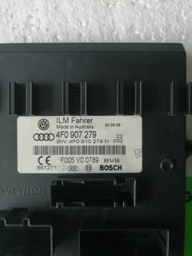

Habe den Fehler gefunden
Welches Steuergeräte kann ich noch nehmen (N) bekomme ich keins hat jemand eine Idee für mich
Wünsche euch frohe Ostern
Gruß David
Ich seh da nur etwas altes Flussmittel...wo soll der Fehler sein? Oder schau ich falsch? Micha
Hmm, bisschen „Rost“ und so n Touch Grünspan ?
Wenn ich das/die Bilder aufziehe wird’s unscharf...
